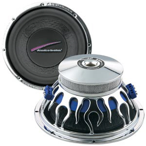

Poradte, prosim, zesilovac/e pro tyto dva SW:
Audiobahn typ AW1251T
AW1251T
12” NATURAL SOUND WOOFER
45 oz. Strontium Magnet
Power Handling: 400 watts R.M.S.
Frequency Response: 24Hz - 1kHz
Efficiency: 92.1 dB
Dual 4 Ohm
2 Ohm or 8 Ohm Operation
Mounting Dimensions: Depth; 5 1/4” Hole; 10 7/8” Diameter; 12 1/2”
Lug Lock Terminals
Diky za kazdou radu a napad.

Podle mně je ideální zes. takový aby dal rms o něco malinko větší než snese woofer. zkus mrknout na www.monacor.cz
o 08.05.2006, 17:11 | Augi
Asi chceš zatlačit, tak bych doporučil něco, co umí víc, jak 800W rms v 1 Ohmu. Třeba Audison LRx 1.400, nějakej Carpower, jde o to, kolik do toho chceš dát...
o 09.05.2006, 00:08 | Petrik
Neco co ma 2x400W RMS na 2 ohm.
Cenu dejme do 10-15k.
o 09.05.2006, 13:57 | VlastaCB
co treba GZHA2350Xna 2ohmech 2x350W na 1 ohmu 900W
