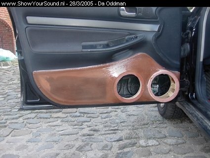

Chtel bych do Audi A4 rv96 dat 16cm repro do dveri a do zadniho plata. Mate nekdo zkusenosti se zastavbou. Popripade mi aspon poradte jak se dostanu k tem origo repro, nerad bych pri metodach pokus-omyl znicil kryci mrizky k origo repro.
Jestli mate nekdo foto ze zastavb (doorboardy atd) do tohoto auta tak bych byl za ne taky vdecen.
Dik moc PepaS

o 18.05.2006, 14:27 | paia
vzhledem k tomu, ze v originale je vepredu 13-tka, tak bez zasahu do tapecaku tam 16-tky nedas.
o 18.05.2006, 14:56 | PepaS
paia: a nevis aspon jak se dostat k tem repro? asi se bude muset sundat cely tapecak, ale nevim jak.
o 18.05.2006, 14:59 | choze
bude tam pár šroubů a bude to nacvakaný takže opatrně odcvakávat dost rádo to praská.
o 18.05.2006, 20:17 | PIN.kes
Musis sundat cely tapecy, jinak se k repro nedostanes.
16tky tam nedas, musis bud koupit dverni kapsy nebo si udelat laminatovou upravu tapecu...
Ja mam zatim 160mm repro v zadnim platu, musel jsem si ale udelat redukce z MDFky...
Predek chci udelat ale kupovat kapsy za 5-6tis. se mi moc nechce....
foto k příspěvku  od PIN.kes

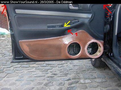

o 18.05.2006, 20:31 | PIN.kes
- Povolis sroubek uznaceny zlutou sipkou
- Pak sundas cely ten ovalny plast jak smeruje sipka 1 ve kterem jsi povolil ten prvni sroubek, smerem dolu ten plast vyjmes..
- Pod tim plastem co jsi sundal jsou 2x vruty, ty vysroubujes..
- Potom jsou sroubky, sipka 2 a 3 ,ty jen vysroubujes
a pomalym tahem smerem nahoru sundas cely tapec...
Je to jednoduche...

o 18.05.2006, 21:10 | Luke-Jeep
paio pri vsi ucte k tobe kecas... v A4 do r.v. 2000 sou 10tky... takze leda ty kapsy nebo laminat...
sundavani tapecu je jednoduchyje tam cca 5 sroubku ruzne po tapecu a pak povysunes cca 5cm nahoru a pak normos oddelas... sral sem se se dverma dokud me ju nezabavili policajti... takze kdyztak icq... su k dispozici
