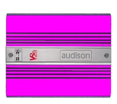

jakou barvu ma VRx?
o 19.05.2006, 19:29 | H.E.R.O.
růžovou :-P

o 19.05.2006, 19:39 | H.E.R.O.
foto k příspěvku  od H.E.R.O.

o 19.05.2006, 20:46 | clown
H.E.R.O.
no to je hnus :o))))
