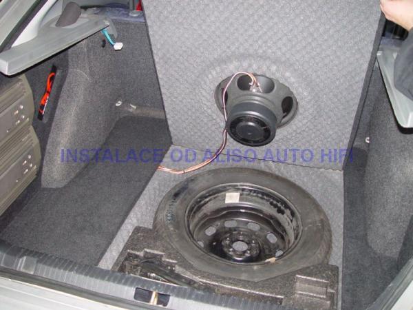

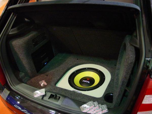

Mam v planu udelat hudbu do ochcafky a rad bych mel SW "v rezerve" (www.rachot.com) Nema to nekdo nahodou udelany, ze by mi sem hodil nejakou inspiraci nebo spis rady prip. sablonu atp jak na to ?
Dik

Tiez som takto zacinal a mozem ti povedat,ze to nie je krok spravnym smerom.Jedine poctiva ozvucnica donesie spravny vysledok,ziadna takato otvaracia hovadina... Jedina moznost je vyhodit rezervu von a urobit tam uzavretu laminatovu ozvucnicu, pripadne vyvysit podlahu a vo vnutri rezervneho kolesa urobit z laminatu uzavretu ozvucnicu,ale kedze vo vnutri kolesa je maly objem,bude musiet ist podlaha vyssie,ale aspon tam mozes zabudovat zosiky okolo woofra.
