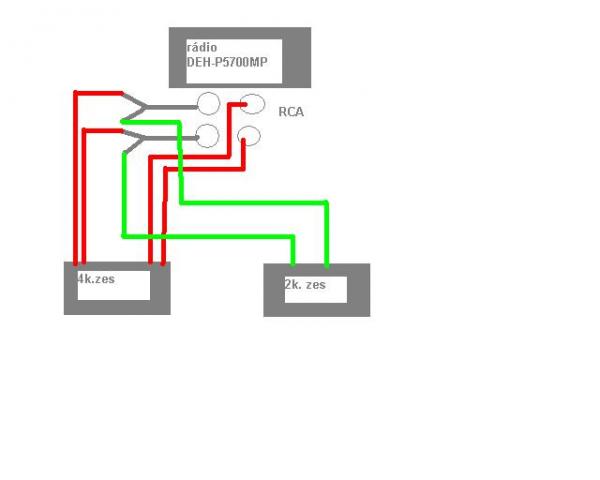

Potřeboval bych poradit se zapojením 2 zesilovačů.Mám rádio pioneer DEH-P5700MP-2 páry RCA ,4k zesilovač Spectron a 2k magnat phantom 2000.Mám ještě 1 pár Y kabelů pro rozbočení RCA za rádiem.Nejsem si moc jistej zapojením a tak se radší ptám vás.Díky moc.

No ty Y kabely bych nedával hned za rádio ale až do kufru nebudeš muset táhnout od rádia 6 signálových kabelů ale v kufru si to jen rozhodíš do zesíků. Předky pošleš rovnou do toho 4K a zadky přes Y rozdělíš do 4k a do 2K ten nejspíš chceš můstkovat na sub že? tak bych asi neposílal do toho 2K stereo a udělal ještě jedněma Y kabelama do toho 2K mono

právě už mám doma 2 a 4 kanalový sig.kabely a mám škodu Rapid a ta nemá kufr,takže budu robočovat u rádia.Zapojil bych to tak,jak jsem to nakreslil na obrázku.je to tak správně?Omlouvám se za kvalitu zpracování,ale na vysvětlení to snad bude stačit.

o 28.05.2006, 21:23 | Ricci
Ten 4 kanal nema vystupne RCA?
o 28.05.2006, 21:37 | Paul
4k nemá výstup RCA,ale 2k. výstup má
o 30.05.2006, 11:25 | hotdog
no tak dej předek rovnou do 4kanálu a zadek do 2kanálu a z nej do 4kanálu a nepotřebuješ žádny Y....
