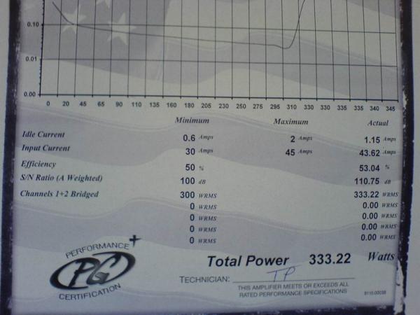

pozrel som do papierov a nasiel som tam "idle current".nie je to nahodou presne ten prud?
foto k příspěvku  od durus
o 25.06.2006, 11:41 | Ricci
Je to v pohode, je to idle current
o 26.06.2006, 08:54 | Siggi_z_BA
bez REM ti nema preco zrat akykovek prud, nanajvys par mickroA. Idle current je prud zdroja bez vybudenia a tych 0,6A je v pohode, ale to je zosik uz zobudeny !!!!!!
