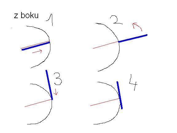

zdravím všechny už si nevím rady potřeboval bych poradit nebo alspon nejakej nápad
chci zabudovat 15" lcd
a ted potrebuju vymyslet mechanizmus kterej by my ten lcd vytahnul z palubky a pak držel na palubce
chtel bych to na způsob Moniceiver
zde prikladám narychlo udělanej obrazek kde je nakresleny jak bych si to představoval
modra čára je lcd monitor
ten oblouk je palubka
1 - lcd je v palubce
2 - lcd se vysouva z palubky
3 - potom by se to melo zvednout
4 - lcd by se měl posouvat nahoru i dolu
omlouvam se za šílené chyby ve slovech
foto k příspěvku  od windi

beru i takovy napady jako jsou třeba pojízdné ližiny, nějake specialní panty, atd.
kdyby se povedlo nekomu vymyslet el. mechanizmus budu ještě štastnější:-))

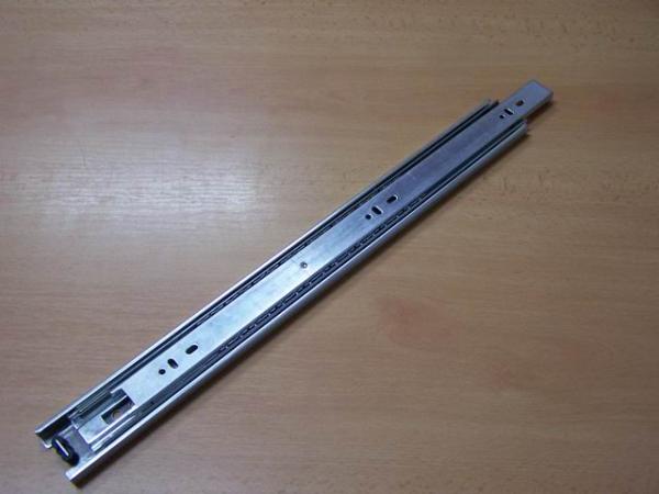

Možná blbost, ale třeba by to šlo s použitím plnovýsuvů, které se používají u kuchyňských linek(obr)... Udělat z plechu zadní stěnu přesně o rozměru monitoru,přišroubovat k zadní stěně monitoru a na dolních rozích vyrobit něco jako kulový kloub pro vyklápění monitoru... S tím posouváním nahoru a dolu ale nevím.
foto k příspěvku  od Nechuťák

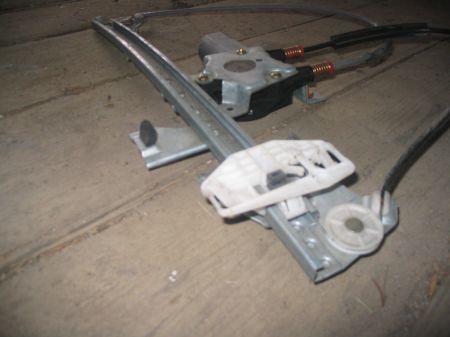

Na vysunutí by se dal použít třeba el.mechanismus stahování oken...:-)))
foto k příspěvku  od Borin

Nechuťák diky za napad to by mohlo i fungovat takhle jsem si to nejak představoval.

Borin jj o tom jsem taky už uvažoval to by šlo
