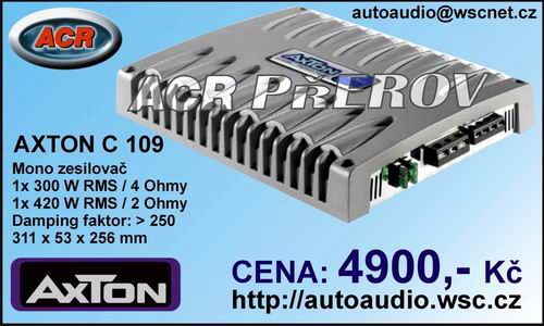

V příspěvku Conan -Výběr SW nabízí savle Alpinku SWR 1041. Ta by se hodila. Má tuším 300 W Rms a v malé uzavřené bedně je dost dobrá. Zesík třeba tento.
o 06.10.2005, 12:57 | All

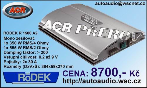

Pokud levnější ... s tím Rodekem to ale bude lepší.

Neva.
Ten Rodek.
