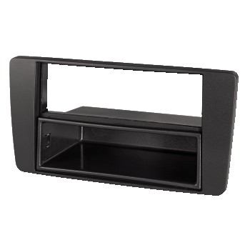

je tam takova nejaka. Kdyz to vyhodim, tak jak tam namontuju svy radio? Tusi nekdo? Diky.
01.08.2006, 13:50 |
jdoizo
Navi je do 2DIN, 2x výška klasického 1DINradia, pokud vyndáš navi,tak do horní nebo dolní pozice dáš bud záslepku nebo přihrádku,jako to je u verzí bez navi jen srádiem,nebo naopak viz. obrázek

doronel
Jestli se nepletu, je to na Octavii 2.
Rámeček se skládá ze tří kusů a u nás stojí 750,- Kč

Dává se tam origo přihrádka.Koupíš u každého dealera Škoda.
