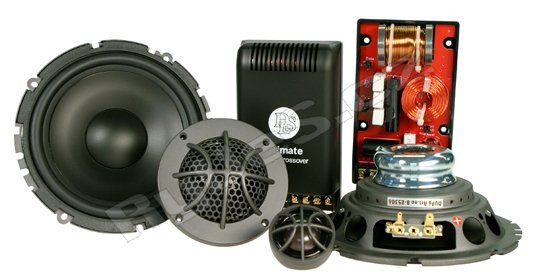

Jaky zvukovi rozdil je v kompech 3 pasmo nad 2 pasmo?
Je lepsi investovat do lepsich 2 pasem? Nebo rovnou 3 pasma??
V cenach do 15 tis.
Nebo je lepsi 2 pasma na aktyvni zapojeni??

nepovedal by som,ze je podstatny rozdiel vo zvuku generalne medzi 2 a 3 pasmom,ale kedze vacsinou byvaju stredobasy utopene dole vo dverach,je velmi vyhodne mat 3 pasmo a stredy umiestnit niekde hore na palubovku,aby sa zvukova scena posunula vyssie a bola konkretnejsia
