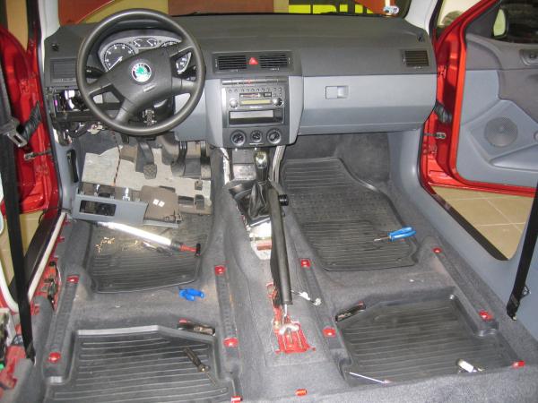

tady do tohohle vozidla něco montovat....

aktuální stav budu postupně přidávat...

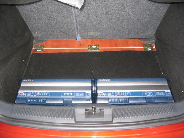

K007: Rainbow SLC 265 , Rainbow SLC 230,Audison SRX3...2x,Alpine 9854R...a SW Hammer 10"...pokud teda dorazí včas od výrobce ...:))

SRx .. good. Maji nejlepsi zvuk z tech zesiku, co se mi otocily v aute. Ten kufr je luxus. Krasa.

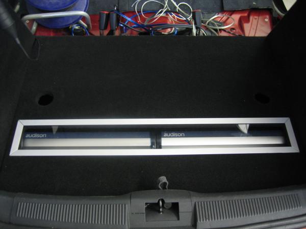

o 23.08.2006, 17:25 | AUTOHIFICENTRUM Liberec
Fridom:...až to dokončím tak pošlu....ted je pro mě každá minuta dobrá...:-)))
o 23.08.2006, 17:26 | AUTOHIFICENTRUM Liberec
foto k příspěvku  od AUTOHIFICENTRUM Liberec
o 23.08.2006, 17:27 | AUTOHIFICENTRUM Liberec
o 23.08.2006, 17:28 | AUTOHIFICENTRUM Liberec
o 23.08.2006, 17:29 | AUTOHIFICENTRUM Liberec

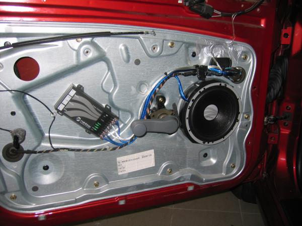

Jinak to vypada moc pekne, ty predni repra jsou ty placaty Rainbow? Dej mi pak vedet, jakej z nich mas dojem. Jo a tlumeni prednich dveri? Je neco?

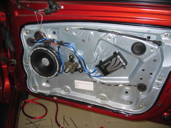

tappaja:tlumení bude další krok ....někdy příště....také domečky na výškáče v předních dveřích......jinak ty repra v zadním platě budou mít svoji ozvučnici....také příště..
o 23.08.2006, 21:44 | Kislik
jak jako priste?? to to bude bez vytlumeni?? to tam pak nemusis ani davat :)
o 23.08.2006, 22:48 | AUTOHIFICENTRUM Liberec
Kislik: na tlumení dveří nezbývá čas......zítra (čtvrtek) to auto musí být poskládané a odjet.Tlumit dveře,vyrábět domečky na výšky a vytvářet ozvučnici pro zadní repro budu příští týden....

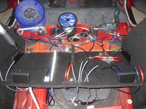

o 23.08.2006, 22:50 | AUTOHIFICENTRUM Liberec
o 23.08.2006, 22:52 | AUTOHIFICENTRUM Liberec
tak...kabeláže a vše okolo je připravené.....tak jdu už dnes domu...to budou ze mě mít radost :-))

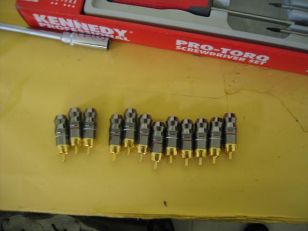

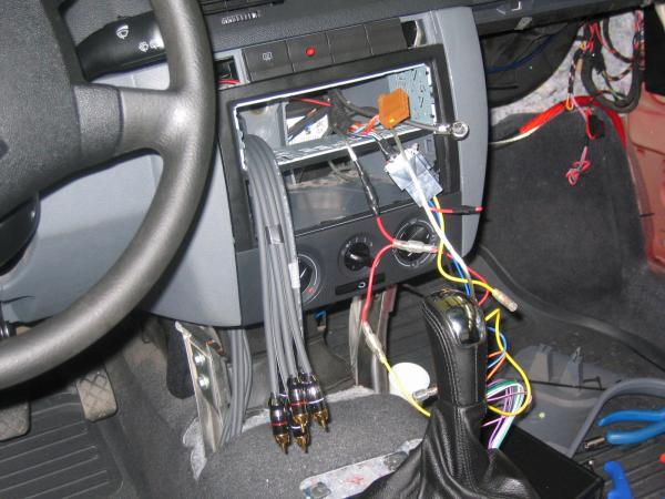

o 24.08.2006, 11:03 | Marv
CTS.CZ: co jsi použil k výrobě signálů?

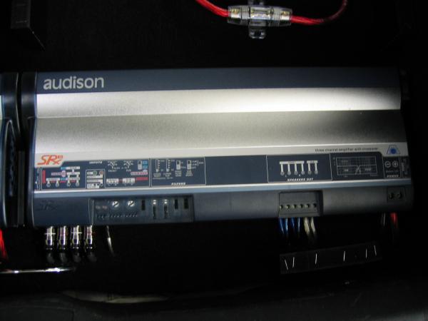

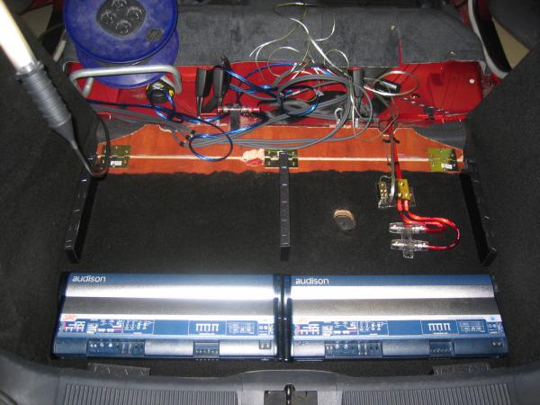

o 24.08.2006, 11:09 | Smrada (M)
To asi nebude RSo co? :o) Koukam na predni naraznik.

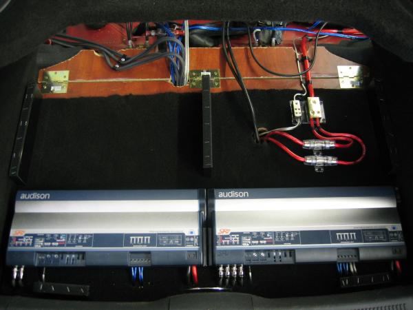

Jinak je to pekny. Bude soutezit? Pokud ano, musi byt pojistky uz v tech rozvodnejch blocich (resp. v plusovem bloku) nebo od bloku do pojistky musi vest stejny prurez jako pred blokem, Treti varianta je dat pojistky souhlasici s prurezem toho slabeho kabelu.
Jinak pekna prace, nechces nekdy zkusit EMMA@work ;-)
o 24.08.2006, 17:32 | AUTOHIFICENTRUM Liberec
Smrada: aby to auto mohlo na soutěž by muselo být ještě pár dalších věcí jinak....ten rozvodný blok bych dal s pojistkama,ale momentálně jsem neměl se vstupem do 35qmm na krámě skladem...tak se to předělá...to je to nejmenší..
a EMMA@ work.....radši si nebudu dělat ostudu ..:-)))
o 24.08.2006, 17:33 | AUTOHIFICENTRUM Liberec
o 24.08.2006, 17:34 | AUTOHIFICENTRUM Liberec
Marv: signály jsem dělal ze signálového kabelu od DLS a koncovky jsou Monacor

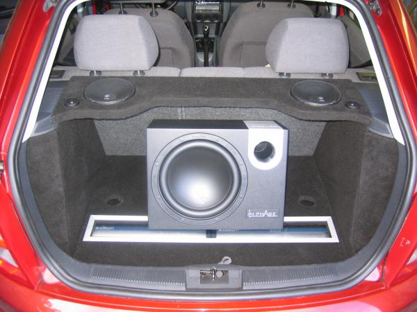

No...jelikož mi nedorazila bedýnka s 10" Rainbow Hammer zkusil jsem tuto variantu InPhase...

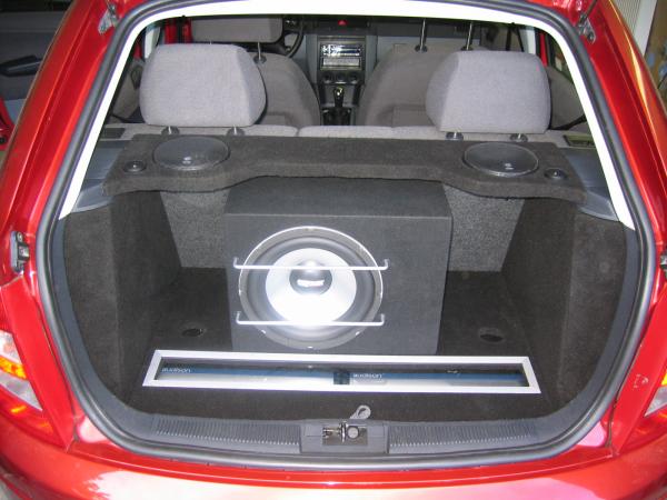

o 24.08.2006, 17:40 | AUTOHIFICENTRUM Liberec
nebo Carpower Silwer 12.......se kterým nakonec Fabie odjela....
Ještě zkusím dát dohromady box pro Hammera......mám tady jednu prázdnou 16l uzavřenku..tak se uvidí...

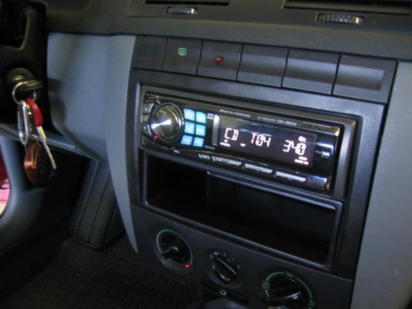

o 24.08.2006, 17:42 | AUTOHIFICENTRUM Liberec
a nashledanou.....jsem rád,že to mám za sebou...

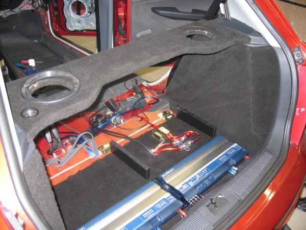

o 28.10.2006, 19:53 | MatoL
len otazka, tie repro v plate su v akustickom skrate alebo tam maju zospodu nejaku ozvucnicu?
o 28.10.2006, 21:13 | AUTOHIFICENTRUM Liberec
MatoL.......zatím jsou pořád ve zkratu.....ale ozvučnice je již vyrobena..:))
o 29.04.2007, 12:53 | Midi34
nebylo by foto už s ozvučnicí pod plato
