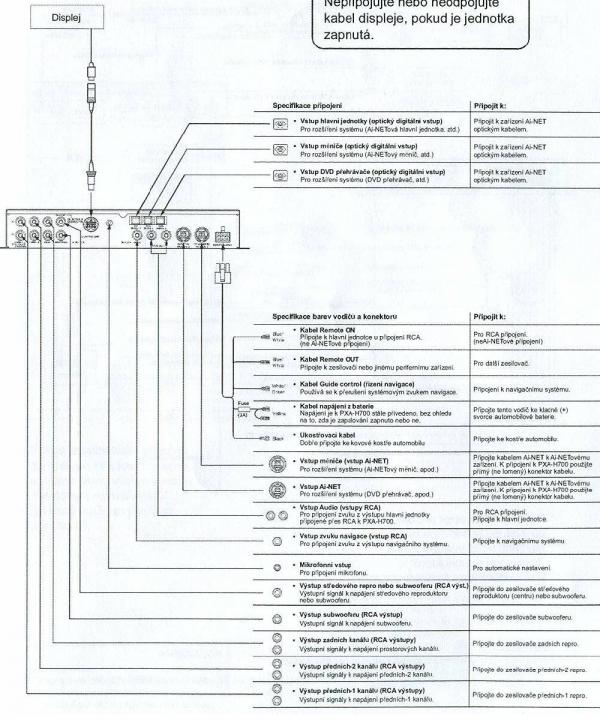

mam problem... mam sestavu radiou Alpine 7944 a ktomu procak Alpine700...je to propojene spolu pres optický kabel...a ted bych potreboval k tehle sestave nejak pripichnout externi DVD prehravac..je to nejaký noname...mam ho už asi 2 roky v aute...mam i ten kablik Ai-RCA kabel,ktery ma na jednom konci ten special konektor do procaku Ai-Net a na druhem 2 cince...ale nechodi to ,když to propojim...poradte nekdo..dikes

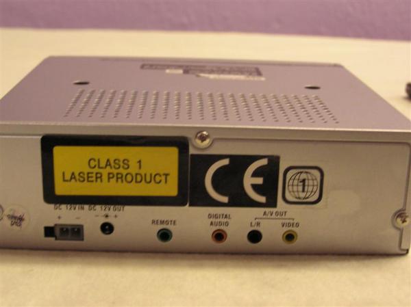

jinak ten DVD prehravač ma zezadu tohle pripojeni...

No ako sa zda,opticky vystup nema a analogovy audiovystup ide cez stereo jack...
o 23.08.2006, 19:35 | Kapka (M)
z toho stereo jakcu mam udelanou redukci na 2xcince...mel jsem to takhle drive propichle do 9855R..a slapalo to...akorat ted nevim co s tim...

napojit analogove do PXA ??? co to udela pak ???
o 23.08.2006, 20:49 | Kapka (M)
to jsem taky zkousel....jenže nedokažu nejak porucit tomu procaku jaky vstup signalu zvolit....jestli z radia 7944 nebo z toho DVD...

Pravdou je, že na PXA lze připojit věci jen přes AiNET (a paralelně přes optiku), jinak procesor (a tím pádem i master) o žádném vstupu neví. Divné je, že ti to nereaguje na ten adaptér, co normálně emuluje na každém rádiu CD changer vstup... :-/
clown: Ty cinche na PXA slouží jen pro připojení nějaké HU, která nemá AiNET (samozřejmě potřeba RUX). Jakmile do hlavního AiNET (na obrázku konektor na displej) připojíš master HU nebo RUX, ty cinch vstupy se deaktivují.
