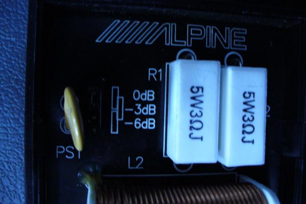

Asi lama dotaz nicméně: na vyhybce mám možnost nastavení pomocí jumperu 0 db / -3 db / -6 db na výškáče. Která hodnota je výhodnější? Díky

musis podle ucha ... zacni na 0 .. pak posluchej. pokus se nasmervat vejsky tak, jak budou pri finalni montazi a poslouchej .. .. , kdyz budou vysky rezat do usi, zkus je o stupen utlumit ..

clown: Ok, pže mám vzadu 4-pásma ovály tak subjektivně to pořád hraje zezadu víc ačkoliv fader je hozenej na předek. Zatím hraju na rádio takže mám výšky na 0, až bude zesák možná to trochu uškrtím. Dík

Už jsem tu věc zkoumal, řekl bych, že O dB je od výrobce myšleno do originálních pozic repro, tzn. spodek a vršek dveří a výšky směřovány spíše do středu auta. Se zvětšováním vzdálenosti středů, přibližováním výšek a jejich směřováním na posluchače se zvyšuje potřeba výšky tlumit.
Zadní repráky jedině víc zlumit. Tipoval bych, že je máš o dost "výkonější", než předek.
Pokud jsou výhybky příslušenstvím repro setu, tak rozhodně vydrží to samé. Jinak se to dá spočítat podle parametrů součástek.

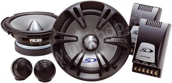

Zip: SPS 171A a zvuk je teda odpornej, vůbec nekopou do dveří a stačí když to vybudím trošku víc na rádiu a začnou jakoby zkreslovat. Nejspíš mám špatně udělaný uložení ve dveřích a je tam akustický zkrat, bude se předělávat ale čekal jsem od nich víc.

kotas: zkresluje ti HU a ne repra...kup zes
