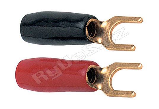

mourl Ještě jeden dotaz bych měl :-) jak to máte vyřešené? mám 30tku kabel a na zesíku jsou ty klasické svorky (šroub,podložka) co koupit abych nemusel pilovat,brousit,štípat atp. prostě nejlépe kabel přitáhnout imbusem na něco a to něco strčit pod tu podložku a utáhnout šroub :-) děkuji :-)
dovolil jsem jeden obr z Ryvesovi zahradky :o)
akorad tohle podle foto soudim na ty siroky a ty bezne do tech terminalu u zes.nevlezou-tak koukni po takovych to.Kdyz je do prurezu 25mm2,tak tam 30ku v poho dostanes,
je pravda ze kdyz jsem mel vidlicky na 50ku kabel, tak se taky nechtely moc vlezt do terminalu, ale pilnik to napravil :)
no nevim kdyz natahnes 50 kabel a vidlicku zpilujes na 2mm kazdou stranu jestli tam ma ta 50 vyznam

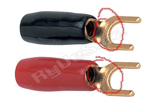

Lada: hlavne jsem se snazil, aby se to dotykalo v oznacenym bode... Vim ze to neni nej, ale jak to udelat, kdyz "chytrolini" udelaji 1kW zesik a na nem terminal v sirce pro vidlicku na 25ku kabel :-/
