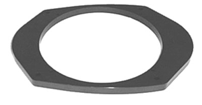

o 23.09.2006, 11:29 | doronel
Většinou se dají v Mazdě použít Forďácký adyptéry na 130, nebo 165 mm - to záleží na tom, jaká je montážní hloubka a kolik je místa okolo reproduktorů.
pro 165mm [ Link ]
pro 130 mm [ Link ]

o 23.09.2006, 13:06 | R.I.S
nevím jak Cčko ale BJ ma v předu ty atipický ovály a v zadu 16ky. Na ty ovály je nejlepší udělat kroužek z MDF a udělat redukci na jakékoli repro 16cm nebo 13

to harry nevím jak moc ti zvětší hloubku ty adaptéry ale na 16 je tam dost málo místa bez adaptéru je to cca 65mm takže nic moc :(( ideální jsou ty MDF kroužky ty můžou bejt vysoký (hluboký) jak chceš a hlavně je tam na to dost místa v tapecu :)
