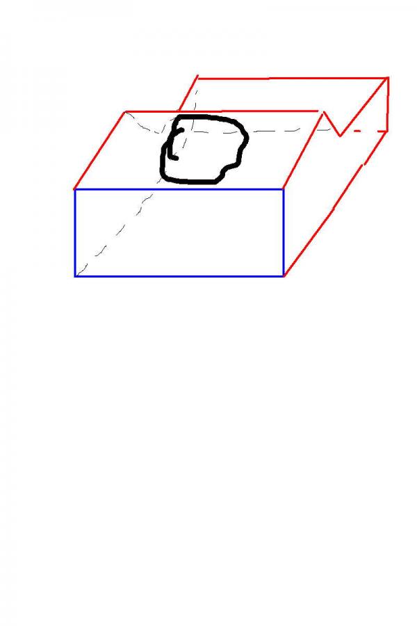

Musí být ozvučnice krychlová, nebo kvádrová? Nebo tam jde hlavně o ten objem. Pokusil jsem se nakreslit něco nepravidelného (bylo to narychlo). Mohlo by to být i něco takového? Jde mi o prostor, abych se dosta na požadovaný objem musím použít všechen prostor a nebylo by to pravidelné.
foto k příspěvku  od Tweety_xx
o 05.10.2006, 16:01 | erix7 (K)
jo, klidne to muze byt takhle.
o 06.10.2006, 08:18 | Tweety_xx
Prosím o radu. Jde mi o kompletní využití prostoru z důvodu nedostatku místa.

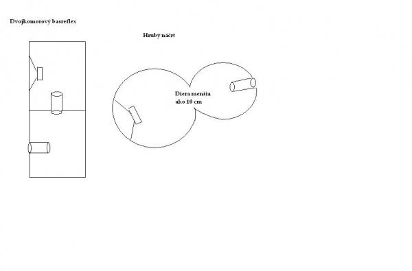

o 06.10.2006, 08:52 | clarion | Upraveno: 2006-10-06 09:04:14
Ozvučnica môže mať s princípu akýkoľvek tvar, nie je to na škodu. Niekedy je práve kvádrový tvar na škodu. Totiž v príliš vysokom (dlhom) kvádry fungujú už výrazne stojaté vlny a obtiažne sa realizuje tlmenie. Snáď jediným obmedzením je, aby pri príliš komplikovanom tvare nevznikol povedzme v strede zúžený priestor (povedzme o priemere 10 cm a menej) a repro bolo osadené na jednom konci a trebárs BR na druhom. To by sa chovalo ako dvojkomorový basreflex. Sú takto konšruované niektoré boxy, ale ich optimalizácia je dosť ťažká. Ak to bude uzavretá ozvučnica je aj toto bezpredmetné. Dúfam, že ti to pomôže...

o 06.10.2006, 11:23 | clarion
IvanP: to ja viem, v pásme subbasov určite nie, tie vlny sú ďaleko dlhšie ako je najdlhší rozmer boxu, len som mu chcel povedať to, že komplikovaný tvar ozvučnice má za následok okrem iného obmedzenie vzniku stojatého vlnenia a preto nie je na škodu. :)
