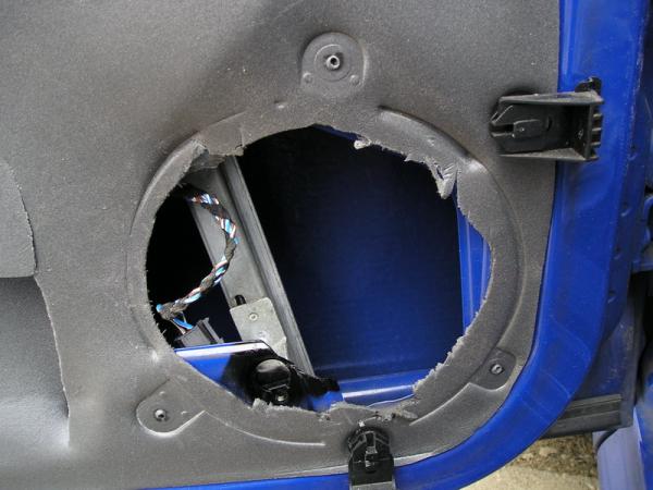

o 09.10.2006, 02:58 | audioves.cz
jj presne tak. musis ohnout nebo uriznout roh plechu a pak uz nebejva problem.
foto k příspěvku  od audioves.cz
