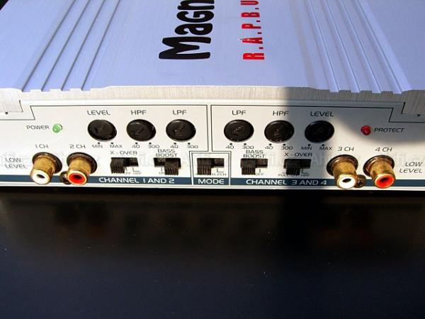

z tohodle jsem jelen....jako zapojeni napajecich kabelu je v poho...
potreboval bych porad ktery knoflik je na co...
abych to dobre naladil...budu s tim krmit 4 Komponenty..

Mode na 4 ch
Oba Bass boost vypnout
Obe X over na Hi (pokud nebudes ridit propuste radiem)
LPF si nevsimas.
HPF orezavaji kompa na basech, takze tak nekde okolo 50ti
a Level nastavis podle tohohle navodu [ Link ]

a jeste malinkatej dotazek...
jak jsou ty chince no ty signalni kabely...
1CH,2CH je na predek
3CH,4CH je na zadek...??
o 13.10.2006, 10:32 | Smrada (M)
Podle toho jak to zapojist. Kdyz pripojis repro vystupy 1+2 na predky, tak potom odpovidaji cinche 1+2 na predky

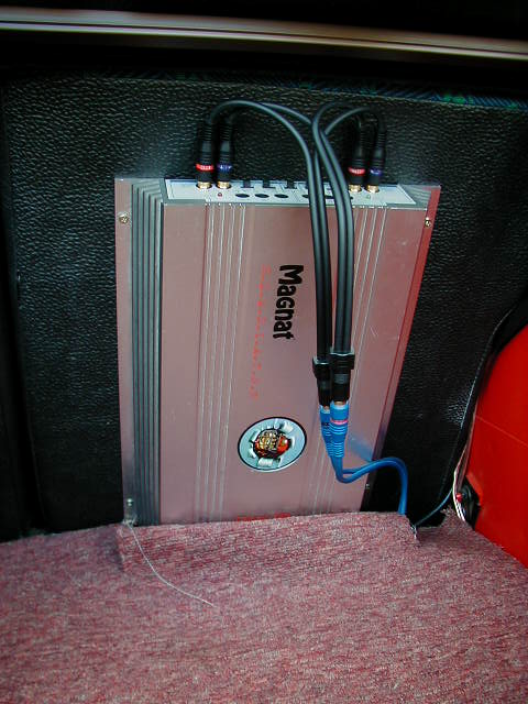

Taky sem ho kdysi v zacatcich mel. Ted jezdi nekde v ITR, asi. Jo to byli casy :o))) Profi montage

Ale to vis ze jo, ja mel radio jen s jednim parem vystupu. Navic tehdy v praveku bezel na ovaly a mustek na woofer
o 13.10.2006, 11:52 | resik
aha...jasny kdyz se ohlidnes na zacatky tak pripadaji komicke...:)) to znam...:))
o 13.10.2006, 11:56 | Smrada (M)
Me spise prislo strasne komicky, kdyz koukam na tu uroven zpracovani :o)
Zesik na sedackach, srolovanej koberec´, co zbyl pri prestavbe obyvaku.
