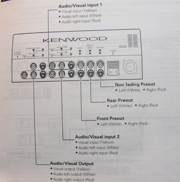

Hele borci na co připojím zesík od subwooferu na to Pre-out non fader ??? Pokud jo tak jak to rádio má možnost nastavovat úroveň subwooferu když to je to non fader výstup nebo to s tím nemá nic společnýho ? Ono je to stejně asi jako fuk neb na subwoofer teď napíchnu Hifo Hercula a ten má vyvedený nastavení extra na kabelu s potíkem pod volant, nicméně mě to zajímá jak to je neb sem se s tímhle ještě nesetkal ...

jasne ze na ten non fading ...... znamena to, ze se to neridi faderem predek/zadek
o 28.10.2006, 17:48 | erix7 (K)
jako JR

aha príma díky
