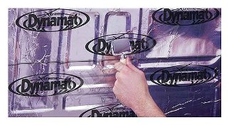

chci se trochu pustit do vytlumení MX-trojky a potřeboval bych nějaké praktické rady, co je kde lepší použít a tak. Předpokládám že bych na vněší plech předních dveří, zadního blatníku a stropu použil Original a na vnitřní plech předních dveří Extreme, všechny dutiny potom vycpat tlumícím rounem od Intertechniku a kabely co se kde válej po plechu pěkně obalit v Brax eXvibration aby nedrčeli. Až to popáchám určitě pošlu nějaké foto do placu aby jste mohli zhodnit, zatim se mějte a díky za nápady.

Co jsem byl na školení Dynamatu jako křoví, tak tam Ital říkal, že dávat Dynamat na vnější plech nemá krom extrémních instalací valný smysl. Důležité je prý hlavně zpevnit vnitřní plech (plast) a uzavřít volné průduchy (třeba tenkým hliníkovým plechem - Dynaplate). Za reproduktory na vnější plech je pak dobré nalepit DynaXorb.
