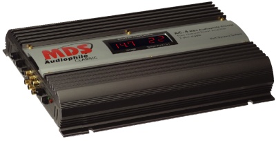

o 07.12.2006, 09:06 | BRASEL
zdravim mam sami problem mam alpinku 9855 a zesik MDS a pokud zapojim 2 kanaly, tak to nepiska ale jak pripojim zalsi dva tak to piska jak svina uz to resim dlouho ale porad nic nevite jak nato dik vsem moc
o 07.12.2006, 09:07 | BRASEL
jedna se o 4 kanal MDS
o 07.12.2006, 09:08 | BRASEL
foto k příspěvku  od BRASEL
