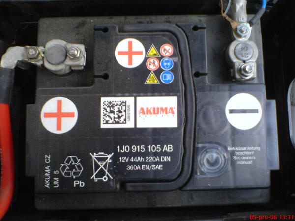

Mam radio /////A 9855r ve Fabii 1,4 MPI.
Radio jsem napojil na přímo na baterku, ale pokaždé co nastartuji tak se
vypne a zase zapne. To ta seriová baterka je tak slabá, že ani neudrží
radio, nebo to je nějak nastavené v počítači auta, aby se při startu vše vyplo ?
Baterka viz. foto :
foto k příspěvku  od Fridom

Při startování ti napětí poklesne na nižšsí hodnotu , než co rádio je schopné fungovat, tak se ti vypne a zapne, silnější baterka by to vyřešila

ještě sem zapomněl, že baterka už může být postarší, tak by mohla i ta samá kapacita vydržet,ale na hudbu je výhodnější něco silnějšího než 44Ah

Nesmazne, pamet drzi par minut i po odpojeni. Spis bych to videl jako ti nademnou, starsi baterka, pokles napeti=vypnuti radia.
Ale pokud je fotka aktualni, tak nevidim pripojenej +, pokud to neni na ty liste s pliskovejma pojistkama.

tappaja : foto je aktuální, je to na té liště s pojistkama, mam to přes pojistku.
