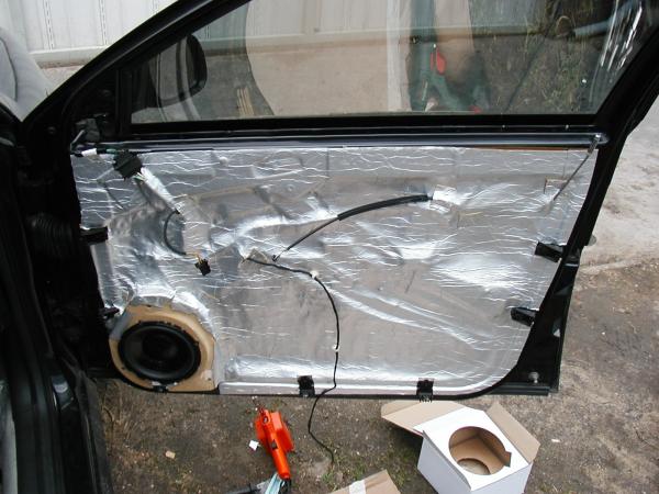

přední dveře mi dělal Stofi a to tím způsobem, že připravil MDF kroužky a pevně usadil šestnáctkové repro.
vytlumení je uděláno asfaltem od Zealum a popravdě přiznávám, že bych si ho uměl představit o něco lepší. není to špatné, ale na druhou stranu v létě to vyrubu a zkusím tam pastu jako je u Clowna. Prostě si to chci zkusit - pokud se to nezmení nebo to bude horší, tak se to uvede do původního stavu - prostě zkusit.

no urcite vytlumit predni dvere...a udelat z MDF podložky pod ty stredobasaky...
urcite vyndej ten SW z toho plata a udelej mu spocitanou bednu...

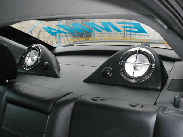

vyšky dej do trojuhelničku zrcatek..udelj to z laminatu..prace na cca hodku...

no a zadni plato treba takhle...zaklad z MDF aby se ti neprovešovalo...pak treba laminat...
jinak tohle plato ted prodavam...je to komplet osazene timto
[ Link ] ...plato je potažene cernou koženkou...

Ja mam octavku vytlumenou timto:
[ Link ] Dvere mam jeste posilene o pastu brax. Myslim, ze vysledek je super. Urcite uvazuj i o MDF redukci pod repraky.
