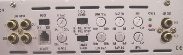

možnou jsem trubka a tohle je hloupý dotaz, ale potřeboval bych pomoct s nastavením Hifonics Z6400
4 x 85 W RMS na 4 ohm
2 x 340 W RMS na 4 ohm
mám na něm daný SPR 176A(asi 50W RMS) a SWR 1221D (300W RMS) s radiem Pioneer DEH-P3630MP

jo tohle jsem četl. Ale jestli by mi někdo neporadil přibližný hodnoty. Z toho návodu si myslím, že jen LEVEL je na hlasitost, ale pak jak nastavit Hz nevím.

Na ten SW by to podle mne chtělo trochu výš. Mám stejný SW (sice 2x) a podle mne to chce tak 65-80Hz. A nejsem si moc jistý jestli ho ten můstek dostatečně "nakrmí". No a kdyby to bylo na mě tak ten 1 a 2 kanál na kompa nechám na full, nebo tak od 50Hz.

ten SW má psaných 300 RMS a zesík 340 RMS v můstku, to by mělo stačit ne? Já jsem se právě bál, abych si ho neodpálil.
jinak s těma hodnotama si to přesně doladím, ale jen jsem chtěl vědět kolik zhruba (odkud mám začít)

Ja ty SWR znám, a těch 300W je tak tak, Já do nich pouštím 750WRMS do 2 ohmů a je to na hraně. Jinak ten zesik tomu SW v žádném případě nic neudělá.
