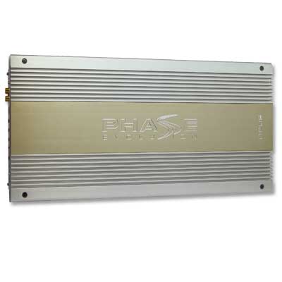

o 06.02.2007, 22:10 | HifiBass
Pokud bys chtel vozit neco pekneho, tak
Phase Evolution Opus Ultra
Stabilni do 1 Ohmu.
Vykon RMS na 2 ohmech je 1400W
Vice zde: [ Link ]
Kdyz tak napis na mail, treba i neco vyhodneho vymyslime :-)

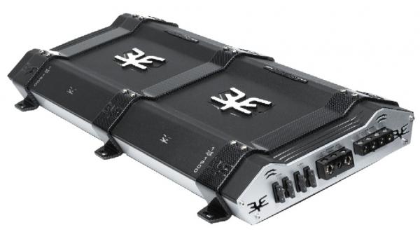

jinak takhle ještě abych to upřesnil je to EYEBRID 12.2BB, v rms to celkem bude asi 750-800watt, ale ve svý třídě to je podle mě velice slušnej nástroj, jde mi o to že samozřejmě abych ji zapojil tak se vyšplhám opravdu na 20000 a to minimálně,

samo by nato měl bezvadně seděět a fungovat Eyebrid Y1Y1200 Monozesilovač 1x500W rms (4ohm), 1x800 W rms (2 ohm), 1x1200W rms (1ohm), plynule nastavitelný LPF, vstupní citlivost 200mV - 5V, odstup signal/šum 95dB,
Výkon: 1 x 500W RMS @ 4 Ohmy, 1x800 W RMS @ 2 Ohmy, 1 x 1200W RMS 1 Ohm.
Výkon: 1 x 500W RMS @ 4 Ohmy, 1x800 W RMS @ 2 Ohmy, 1 x 1200W RMS 1 Ohm. 13000Kč novej

no nechci ti do toho moc kecat, ale ty v té bedně máš dva jednocívkové woofery o impedanci 4ohmy, to znamená 4+4Ohmy. Pokud bereš za vyhovující monoblok, co jsi sem nahodil, tak budeš do každého pouštět jen 400W RMS. Z těch dvou SW totiž nevyčaruješ zapojení na 1Ohm.. Z toho vyplývá, že ten monoblok od eyebridu je bohužel slabý...

No to bych právě netvrdil, vyvinutej pro něj rozhodně není, ten monoblok dává na 2 Ohmy 800W Rms... což je na tuto bednu hodně málo, zasloužila by víc. To by šlo do každého sw 400W, tzn. bys do nich pouštěl jen něco málo nad polovinu co snesou. To se odrazí na schopnosti je ukontrolovat, nezkreslovat, atd... vždy je lepší rezerva výkonu od zesilovače, než naopak.
