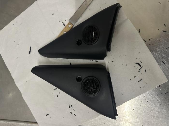

o 07.03.2026, 08:04 | Petago | Upraveno: 2026-03-07 09:05:12
Zdravím, jsem tu sice skoro o dvacet let pozdě, ale dám to sem, kdyby náhodou někdo hledal, jak na to. Mám na feldě elektrická zrcátka, takže jsem vzal ty vnitřní krytky z feldy s manuálními. Páječkou jsem rozšířil otvor a krásně se tam vešly tyhle Hertz DT 24.3. Podle mě to vypadá skoro jako originál. Až to budu mít namontované, tak pošlu fotku.
foto k příspěvku  od Petago
