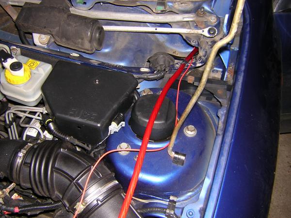

o 19.02.2007, 11:23 | Mr.pitr
tahl jsem to po řidičově straně a v pohodě,pruchodka je sice malá ale 25mm kabel tam prošel.
foto k příspěvku  od Mr.pitr
