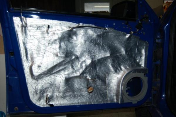

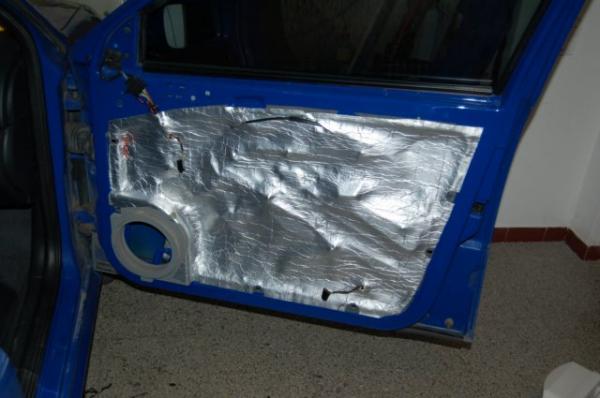

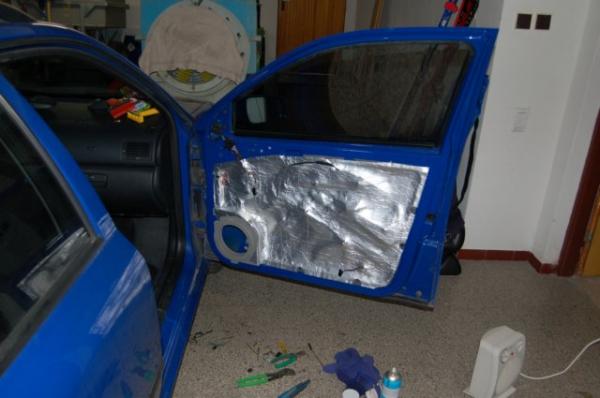

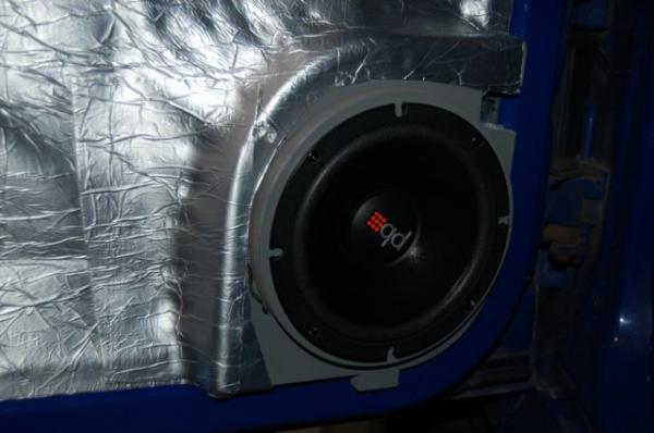

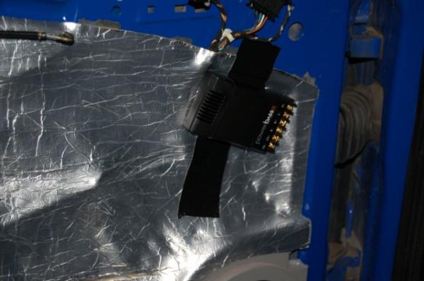

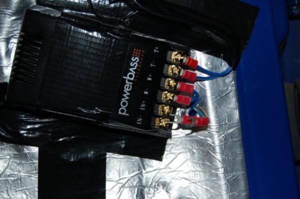

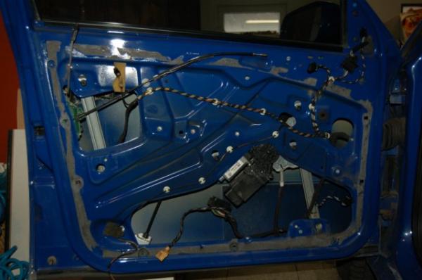

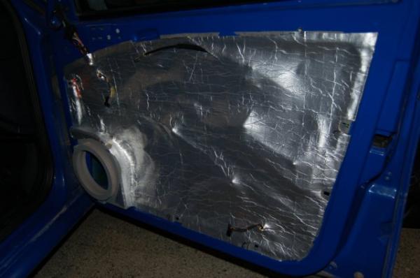

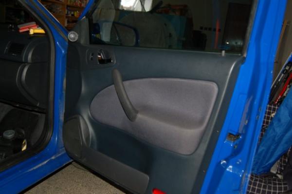

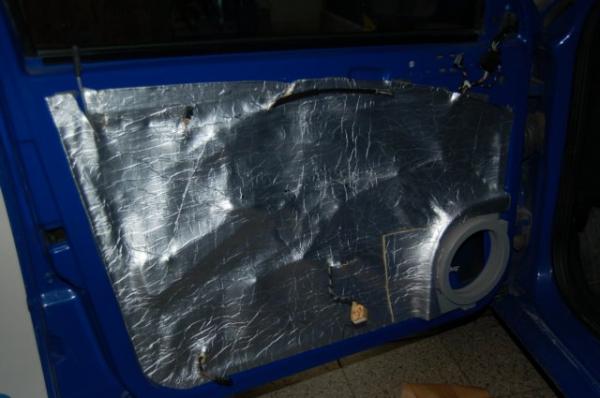

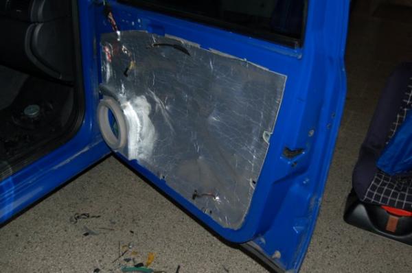

Dnes jsem si dal práci, a konečně vyhodil ze dveří ten origo škoda0 reprohumus.
Koupil jsem si powerbass kompa S6 ,hotové MDF podložky pod repra , a Tecsound 2mm s fólií.
A výsledek stojí za to . Nečekal jsem že dveře můžou takto slušně tlačit :-))
Prostě nááádhera.... pro základní trochu kvaliní poslech už ani není třeba žádný SW...
Ty PowerBassy s6 jsou za ty prašule taky skvělé, malinko jsou výraznější sca. od 5Khz nahoru ale možná se to někomu líbí....
Ve staré Oktávce jsem měl Rainbow SLX 265 Deluxe ,ale zase tam jsem se vysral na zatlumení čímž jsem ty reproduktory srazil o pár kategorií níž.... nicméně ty SLX265 měly příjemnější výšky...ale zase byly dvakrát dražší :-(
Ale jinak obrovská spokojenost ....kdo stále ještě váhá ,jestli zatlumit nebo ne ,tak muj názor je ...... za těch 800,- není co řešit :-))
200x100cm vám spolehlivě stačí na dvoje dveře a ještě jsem zatlumil v kombíku páté dveře.....

prehod si an vyskach fazi, cili + a - mezi sebou. asi to budes mit komlpikovane protze to mas pod tapcem ale pomuze ti to.

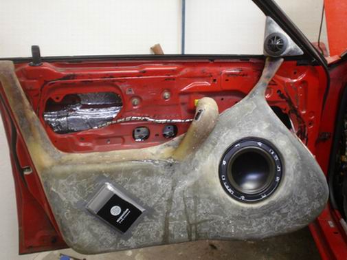

o 24.02.2007, 22:05 | Jeffry.j

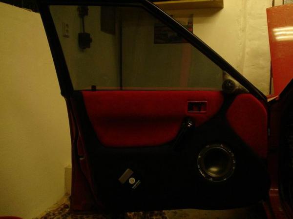

mě povídej,že nepotřebuješ v autě woofer:-))))

Jeffry.j- to mas jako closed ? kolik litru ?
o 24.02.2007, 22:26 | Jeffry.j
ani nevíš jak jsem byl překvapenej já,jak dokážou hlavně zahrát kompa....
Pro normálního člověka by stačil jen předek-kompa na zes.... a v kufru nic
o 24.02.2007, 22:27 | Jeffry.j
jj,closed 12l dle výrobce kope to jako kráva mám na to CA 23 zes
o 24.02.2007, 22:29 | erix7 (K)
Jefry- ukazes se nedke ? rad si to pslechnu, od kolika Hz je rezes na spodku
o 24.02.2007, 22:33 | Jeffry.j

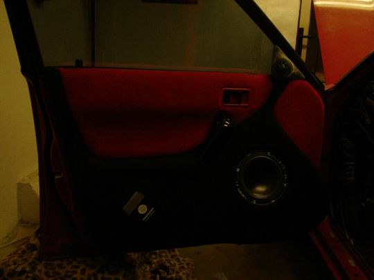

aktual foto,bohužel nemám blesk
foto k příspěvku  od Jeffry.j
o 24.02.2007, 22:38 | Jeffry.j
erix7 (K!):od 60hz
snad to půjde vložit.
Nemám dodělaný auto,musím tam dát palubku a dat auto na spz:-)

Tonysss- jeste sem si dle fotek vsim, zes asi netlumil venkovni pelch dveri. pak vysky muzes jeste smerovat off-axis, cli ne na tebe.

jak Erix7 poznal,že má obrácené plus a mínus na výškách?
o 26.02.2007, 23:44 | erix7 (K)
Jefry nepoznal, je to navrh reseni, kdyz zmenis na vysce fazi, muze to byt lepsi, kdyz je vyska dale od stredobasu a ty nemas jinou moznost jako npr. casova korekce.
o 27.02.2007, 10:32 | Jeffry.j
erix7:tak to jo,žil jsem v domění,že kdybych tohle udělal na výšce,tak ji spálím.Díky za objasnění
