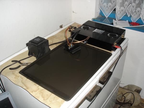

o 18.04.2007, 10:39 | kasos
no trafo koupit není problém jen to stojí celkem dost 2-3K ... teda jak pro koho...ale dá se sehnat ze starých vyřazených jukeboxů
takhle jsem hráli asi 48 hodin grilovačka dobrá jen nebylo moc dobře vyřešený chlazení ale to už se vyřešilo když tak můžu taky poslat foto
foto k příspěvku  od kasos
