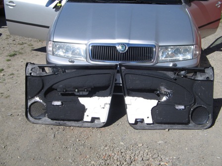

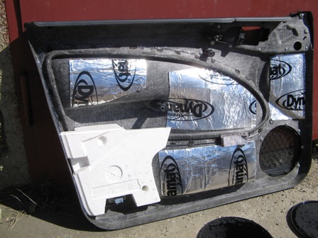

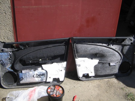

Jak se rika, kdo si hraje nezlobi. Dnesni ukol byl jasnej. Predelat kontakty na prednich repro, dotlumeni = pridani druhe vrstvy dynamamatu na potrebna mista, zbytky dynamatu hodit na tapecy a jeste zbytkem braxxu zatrit. Zitra bude ukol predelat kabelaz mezi vyhybkama a zesikem.
Tapecy:
foto k příspěvku  od Milhauzz
o 30.04.2007, 20:05 | Milhauzz
Tapec:

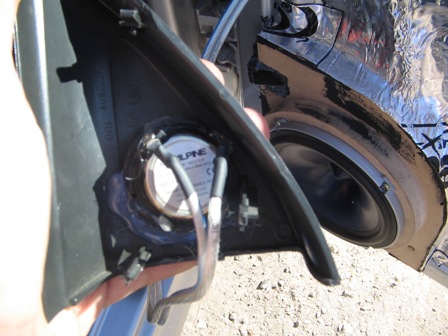

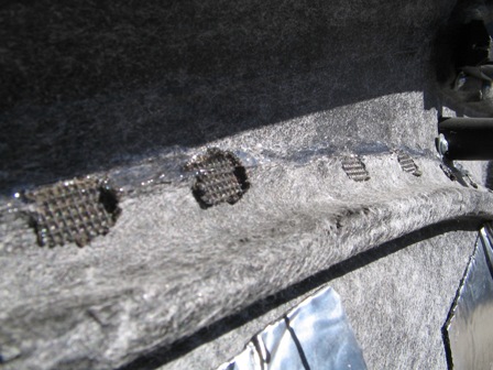

Zebleptani nekterych mist tavnou pistoli:

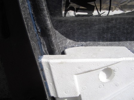

o 30.04.2007, 20:06 | Milhauzz
Puvodni plastovy svary nejsou nic moc, tak sem jim pomohl a pomohlo to ...

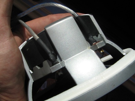

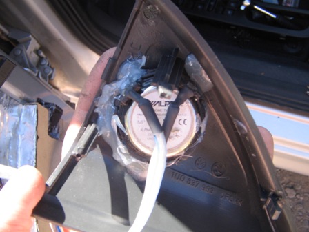

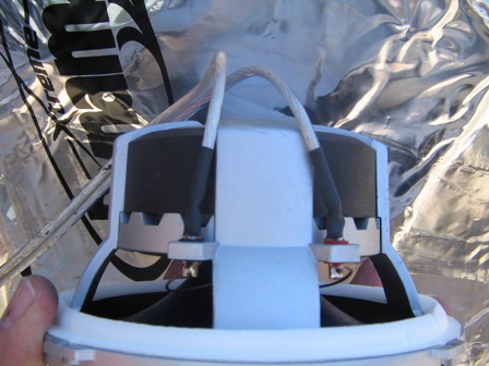

o 30.04.2007, 20:09 | Milhauzz
Leva vyska, vim ze cenu za design upevneni nedostanu, ale nechavam to tak, chci to nechat skryte. Defakto mam auto ne normalni jezdeni. A nelaka to corkare, pro me je spis dulezita funkcnost, dobrej kontakt a bezpecnej kontakt. Pajenej a pretahlej smrstovackou:

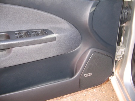

o 30.04.2007, 20:11 | Milhauzz
A nakonec takova blbustka, prelepil sem napis SkodaAuto.

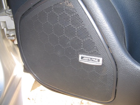

Nevypada to nic moc, ale tesi me to :)

o 01.05.2007, 11:12 | clown
u tech vejsek te tavny lepidlo ?? ja jen aby ti v lete nevteklo dovnitr :o)
ja to musel predelat do silikonu ..

o 01.05.2007, 15:14 | Milhauzz
Clown > jo, je to tavna pistole. Nikdy sem s tim problemy nemel, uvidi se.
