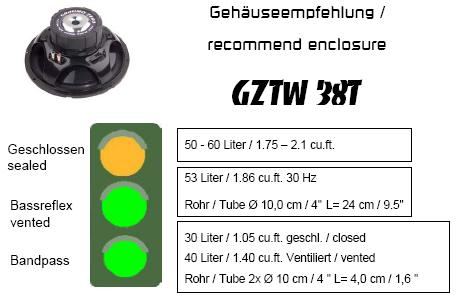

aky je doporuceny objem ozvucnice pre GZTW38T?v datasheetoch pisu 50-60l ale mne sa to zda velmi malo...
a ako vojde do bedne 40*40*33.5?hmm?
tak ji udelej sirsi a nizsi
a ako tam dam 38cm bassak?hmm?
jak je vysokej prosimte ja to nemuzu najit
mne sa ten objem zdá veľmi malý, chcelo by to prepočítať
a co si tym chcel povedat?ako spravim bednu ak do nej nevojde bassak?
proc by se toi kurna neveslo 38 cm basak a bednu udelej treba 42cm x 42cm x 30cm to sou vnitrni ropzmery bedny a mas 52,9litru
