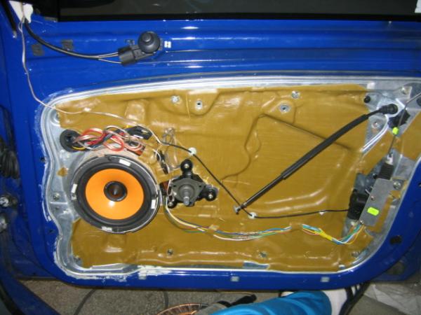

a takhle to vypadalo po prvním tlumení
foto k příspěvku  od kasko

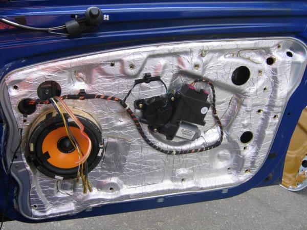

o 17.05.2007, 12:07 | kasko
no a takhle to vypadá ve finále. Ještě musím nějak zamaskovat ty díry po klikách. Tapecy se mi nechcou měnit, protože jsou vytlumené...

o 17.05.2007, 12:17 | Kleneex
mel by si vsechny otvory zalepit aby si nemel akusticke skrat
jinak dobre
o 17.05.2007, 12:59 | Goldies
jako kleneex.. Kdyz uz si to tlumil, tak si mel zalepit vse :-)
o 17.05.2007, 13:36 | kasko
ono je to zalepené vše, tady to ještě není plně hotovo. Těma dírama se utahovalo okno ve stahovačce a jinýma dírama jsem ještě vedl kabely. Ale pak jsem vše zalepil, takže už tam není ani jedna díra :)
o 17.05.2007, 14:23 | Goldies
V TOM PRIPADE ok :-)

o 17.05.2007, 20:51 | kral007 (eXtrem-audio.cz) (M)
ty dirky po klicka jsi mohl vyresit treba takhle :-)
kazan van vito: koukni se treba po sikadamp630 :-)
o 17.05.2007, 21:43 | kasko
kral007: a já myslel, že tam budou elegantní záslepky a ono tohle :D. Ale kdyby někdo věděl, nebo někde viděl nějaké záslepky, jsem s nima :)
