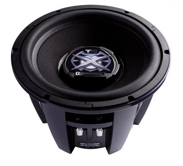

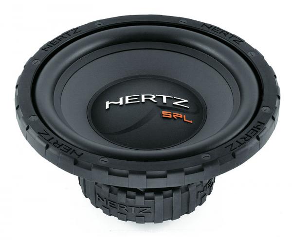

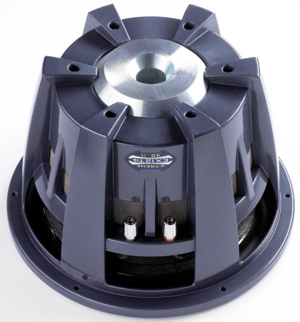

Potřebuju poradit, zda si mám udělat ozvučnici s dvěma subwoofery Emphaser EX12T4, nebo s dvěma subwoofery Hertz HXS 300D?
Technické parametry jsou zde:
Emphaser EX12T4
Průměr: 12"
Frekvence: 20-100Hz
Sinusový výkon: 1000W RMS
Maximální výkon: 2300W
Impedance: 4 Ohmy
Citlivost: 86dB (max. 118dB na 50Hz)
Rezonanční kmitočet (FS): 26Hz
VAS: 66,3 Litrů
QTS (total Q): 0,39
Xmax: +/- 14,0 mm
Hertz HXS 300D
Průměr: 12"
Frekvence: 20-250Hz
Sinusový výkon: 900W RMS
Maximální výkon: 1800W
Impedance: 2+2 Ohmy (dvě cívky)
Citlivost: 100dB
Rezonanční kmitočet (FS): 35Hz
VAS: 32 Litrů
QTS: 0,32
Xmax: +/- 20mm
Který bude lepší?
Další info o Emphaseru EX12T4 je na www.emphaser.com (products - woofers - EX12T4 12")

o 19.05.2007, 00:34 | karma
a čím to budeš hlavně krmit?
o 19.05.2007, 00:46 | felda16
no hertz ti zatlaci aj na 1kW, emphaser potrebuje dost prekrmit, presne tieto dva mam odskusane...na emphik tak 1600rms a vyssie, na hertz 1500 rms max
o 19.05.2007, 07:18 | Crashpc
Jednoznačně Hertz. každý den simuluju nějaké reproňe jak trubka, a Hertz je ten lepší....
felda: nezapomeň že při těchhle výkonech je 100W jako plivnutí do kaluže.
o 19.05.2007, 11:50 | cpacool
ja mám v aute emphaser,krásne a presné basy,no a to je pravda že ho treba prekrmiť,1600rms,je tak akurát :)))
o 19.05.2007, 12:17 | Masacek
felda16: v maximu na tom bude asi líp Emphaser, ne? když dotane pořádně nakrmíno, při 2 ohmech má asi 4,5kW, kdežto Hertz 1800W

HXS 300D je o víc než o polovinu dražší než Emp a citlivost Hertz uvádí v 1m/2,83V, což je jiný údaj než u XT4, já jsem vybral XT4
o 19.05.2007, 16:13 | Crashpc
To se samozřejmě zahrne do simulace - respektive tam se vůbec citlivost nepíše takže to bude objektivní. Dokonce se tam i pozná jestli jsou parametry vylhané.

Tak.... Na emphaseru mají psáno, že ten EX12T má jen kilowattu pokud jsemdobře čuměl... no a podle simulace to vychází těsně - tedy citlivost toho Hertzu je dost vylhaná, a tentokrát opravdu není jisté který pohraje lépe.
o 19.05.2007, 16:37 | Masacek
Crashpc: koukal si dobře, EX12T4 má při 4 Ohmech jednu kilowattu, maximum je někde kolem 2,3kW, takže podle tebe Hertz nemá plných 100dB?

o 19.05.2007, 18:46 | Petr UL
mě se těch 100db zdá taky až moc

o 19.05.2007, 21:02 | Crashpc
cpacool: no, ale dokázali sme to s určitou přesností vypočítat....
Masacek: ani omylem. ten Hertz má při dobrý vůli jen o 2db (cca) větší citlivost než Emphaser!!!! a ta se perfektně dá dohnat kvalitním zesem, ozvučnicí atd.....
Petr UL: to nemaj ani lepší profíky :D je to vylhaný aspoň o 10db :o)

o 20.05.2007, 00:00 | felda16
hertz ma citlivost cca 87db mimochodom :)

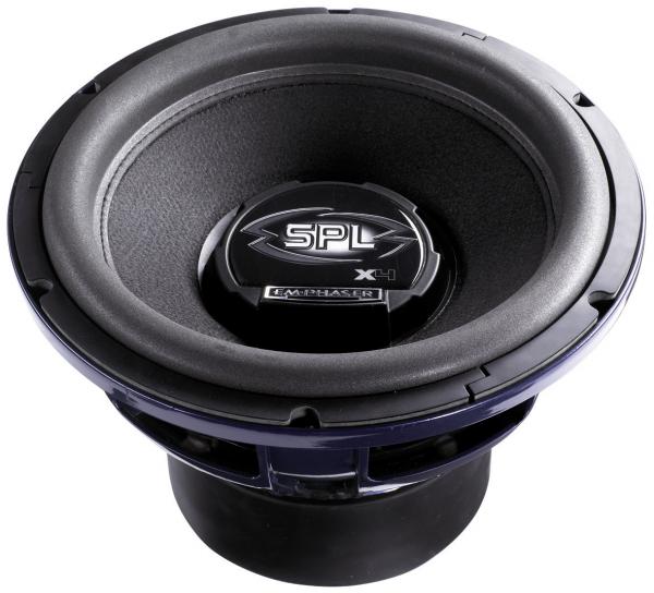

o 20.05.2007, 08:45 | clown
a nechtelo by to sprovnavat srovnatelne ?? tedy Emphaser SPL X4 ?? s Hertzem SPL

o 20.05.2007, 11:02 | cpacool
no tak toto je zas iné kafíčko pánové :DD

o 20.05.2007, 13:54 | Route88
clown: kušuj...
o 20.05.2007, 13:58 | clown
Route .. a proc ? :o)) SPL je SPL ....
SPL X3 se mi libi vic :o))
