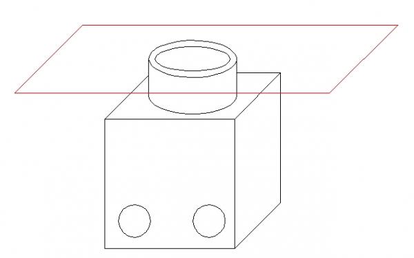

Ahoj hifisti, prosím kohokoli o jakýkoliv názor či radu k mému problému.... Mám Vectru B sedan a jak všichni znáte sedan neni Hatchback a ten SW je prostě utlumenej, takže jsem se rozhod vyřešit to laminátovým platem za sklo, přičemž původní plech a veškeré tlumění a všechno jsem prostě tak trochu vykuchal.... SW bude klasicky uchycen do tohoto plata a ozvučnici chci nechat pod ním v kufru. Moje otázka zní jak na tom bude asi zvukově takovýto box, když to bude klasická krychle ale vršek něco jako kus tuby, viz obrázek..
To červený je plato,
jinak ty BR dole nejsou jistý, možná to bude uzavřenka
Díky za názory... popř. máte jiný nápad???

o 06.06.2007, 08:04 | jdoizo
Přiklonoval bych sem se k uzavřené,protože kdyby si chtěl realizovat to jak jsi nakreslil na obrázku s nátrubkama, tak nevím jak by to hrálo, protože membrána by hrála do prostoru a nátrubky du sedanovského kufru.

o 06.06.2007, 08:14 | Martyn
Tak tak, nejlepe pokud hraje woofer i natrubek do stejneho prostoru - ale napad hezkej, co takhle vytahnout ty natrubky do kabiny pres douru na skivak? Ja to mel v Alfe sedan obracene - woofer hral dovnitr pres diru v loketce a natrubek byl privedenej do plata..
o 06.06.2007, 08:15 | Martyn
Jinak tvar nehraje roli pokud bude zachovanej spravnej objem..
o 06.06.2007, 08:53 | Lukas.KIKI
Díky moc oběma, myslim že tohle mi stačí, zkusim dostat basreflex do skivaku je to fakt dost dobrej nápad :-)) Jinak začnu sem házet průběžné foto ať se taky pokocháte :-)) Ještě jednou díky...
o 06.06.2007, 10:00 | RadekFM
Lukas.KIKI: Udelej rovnou uzavrenou, casem stejne zjistis, ze je lepsi nez pomalej bassreflex
