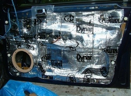

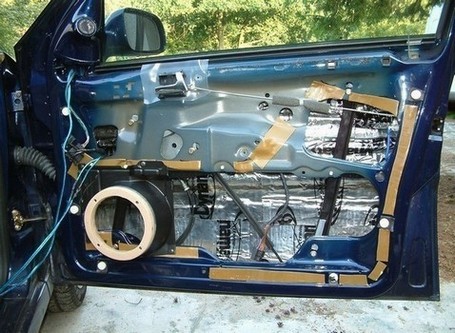

nemate niekto foto moztaze 165 repro do dveri?
treba tam vyrobit taku podlozku ci staci mdf kruzok ?
vopred thx

musíš použít original plast a na ten přišroubuješ MDF kroužek.
