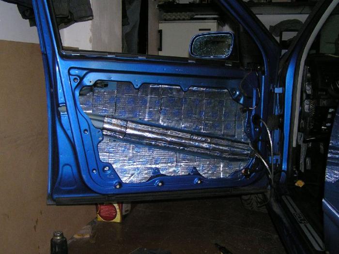

čauko:)
pozna niekto tento material?
ma ho niekto v aute?
ako sa snim robi?
ako tlmi?
da sa zohnať v CZ napr?
koľko stoji a v akych rozmeroch sa predava?
dakujem vopred:)))

jsem si rikal, kdo to vlastne doopravdy vyrabi :-))
bez obav, velmi dobry material. Prodava se v siti ACR pod znackou Zealum a nechci kecat, jestli i pod Stingrem. Oni se kluci z Q-sound ozvou.

V současnosti aktuální tlumící materiály STP jsou:
Vibroplast M1 a M2, materiál velmi podobný Dynamat Extreme nebo SikaDamp630, M1 a M2 se liší měrnou hmotností (2,1kg/m2 a 2,8kg/m2). Dá se aplikovat rychle bez použití horkovzduchu, dobře se tvaruje. Vibroplast je "aka" Sika/Dynamat, to jen pro představu.
Bimast Standard, Super a Bomb. Bimast je obecně sendvič, kde se objevuje opět materiál, stejný jako u Vibroplastu M2, dále syntetická pryž a vrstva textilie. Super má ještě tenkou hliníkovou fólii a Bomb má silnou hliníkovou fólii. Kromě poslední vrstvy se materiály liší opět měrnou hmotností, kdy Standard má 4,2kg/m2, Super 5,8kg/m2 a Bomb 6kg/m2. Síla Bimast materiálů je 4mm. I Bimast lze lepit bez horkovzduchu, ale lepší je nahřát, lépe se s ním pak pracuje, přeci jen 4mm už je znát.
Na zmiňovaných materiálech není žádná lepící vrstva, materiály jsou lepivé samy o sobě.
Jsem dalek nějakého srovnání s jinými materiály, stejně to nikam nevede a jen by došlo k další flame. Osobní názor samozřejmě mám, zde zmiňované materiály dobře znám (Sika, Dynamat, tapmat), krom toho mám svoje auto komplet vytlumeno STP- přední dveře mám ve 2 vrstvách - Bimast Bomb a Vibroplast M2, jinak vetšinou M2 (střecha, podlaha, blatníky...), semtam nějaký Bimast (Super v zadních dveřích, Strandard jako druhá vrstva v zadních blatnících).
Pouze pokud se týká Tappajomatu, tak tohle je úplně jiný materiál, na jiné bázi a tady si troufám říct, že totálně jiné kvality, takže řeči, že je to stejné, odmítám.

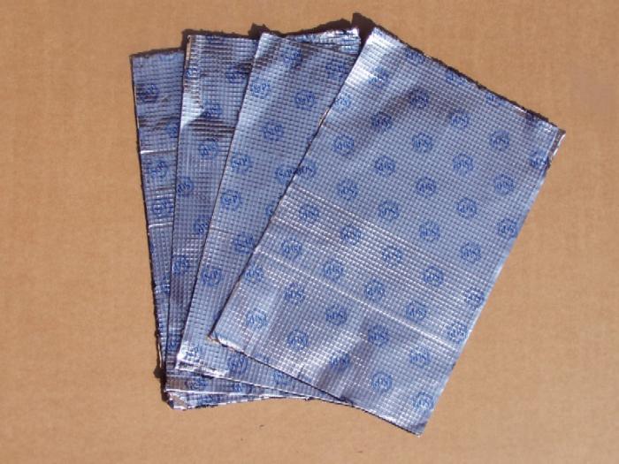

o 05.08.2007, 20:15 | Etien (M)
foto k příspěvku  od Etien

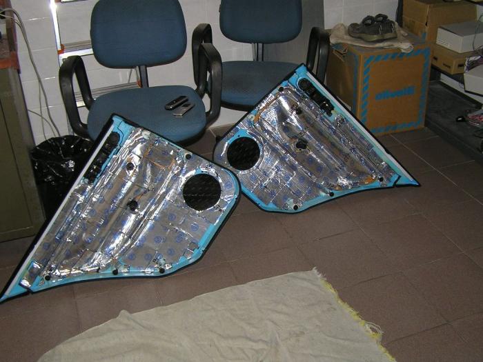

o 05.08.2007, 20:19 | Etien (M)
jen malá ukázka použití...
vnitřní plech dveří: STP bimast bomb
tapecák: STP M2

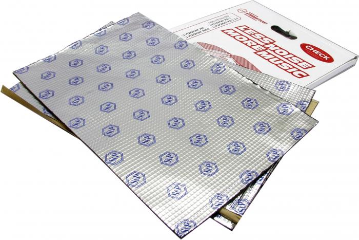

a tohle nezna nekdo?
ZEALUM ZNBS-VM1 Vibroplast M1
aku hrubku to ma?
foto k příspěvku  od redbullboy
o 05.08.2007, 21:37 | aTTim | Upraveno: 2007-08-05 21:39:56
Tlouska M1 a M2 je 2mm
o 05.08.2007, 21:43 | redbullboy
no prečital som si to ale ja som to pochopil tak že M1 a M2 je štrukturne stejne jenom se v liší měrnou hmotností (2,1kg/m2 a 2,8kg/m2). takže stoho mi vypliva že to bude tenšie ako M2 ? A ta folia je pevna ako pri dynamatu alebo je taka jemna ako pri tappajomatu?
o 05.08.2007, 21:47 | aTTim
Sorry ja jsem mezitim upravil prispevek, protoze jsem si uvedomil, ze jsem neuvedl tloustku. Rozdil M1 a M2 je jen v hmotnosti, tloustka by mela byt stejna, ale na jistotu to nevim, M1 jsem videl jen jako vzorek, cili aktualne neumim porovnat. Folie je silna a pevna.
