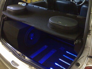

dřevotřísková deska se sice rozmočí,ale to by ti na ni muselo pršet-já jsem dělal vestavbu-dno z DTD 13mm,potažené černým mikroplyšem,otvory pro odvětrávání zesilovačů jsou vyplněné tahokovem-vše je lehké a dobře se s tím pracuje-teda podle mě:-)
foto k příspěvku  od alibaba

o 31.08.2007, 18:23 | ELmartyn
alibaba: moc se mi libi ta konstrukce bedny nemas jeste nejaky foto treba kdyz byla venku nebo pri stavbe???
