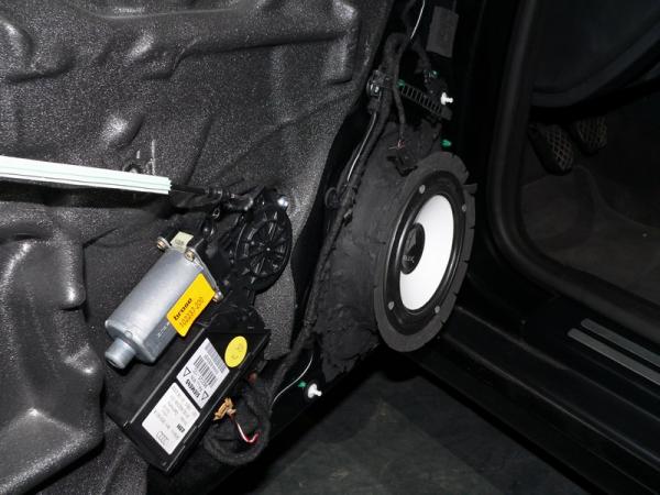

Co používáte na vyplnění vzniklých mezer mezi MDF kroužkem a plechem dveří?

No predsa Brax pastu, stvrdne na kamen :-)
o 01.09.2007, 08:29 | Route88
montazni penu ?
PU lepidlo ?
o 01.09.2007, 08:57 | SEKIN
Jako Ricci.
foto k příspěvku  od SEKIN
o 01.09.2007, 12:00 | ivls
tekuté hřebíky
o 01.09.2007, 20:24 | radekp
Já bych na to použil PU karosářský tmel. Po vytvrzení zůstane trochu pružný.Dělá se v bílé,šedé a černé a stojí cca 150Kč velká tuba.Nevím kolik stojí zmiňovaná Brax pasta...
