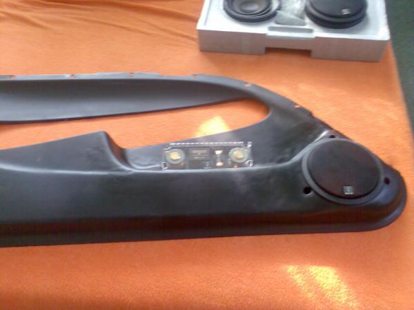

chci si potáhnout tapec na dveřích a nevím čím a jak. Jen tuším.
Můžete mi něco doporučit? Už jsem koukal na koženku [ Link ]
a také bych potřeboval doporučit nějaké kvalitní lepidlo
jinak bude to asi takový tvar
foto k příspěvku  od Zip
o 01.09.2007, 17:24 | Zip
a kdyby ste někdo veděl, kde je popsaný postup práce, tak bych byl vděčnej.
Mám jen představu, že se to musí hodně nahřát horkovzduškou, podlepit a natáhnout
