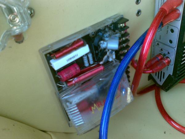

mám dotaz o víkendu mě auto hrálo asi hodinku a nejednou 2 zváštní rány a vyhybky se nějak rozletěly, je to normální???
asi si mám koupit kvalitnější??

o 24.09.2007, 08:42 | cendler
tak to je hustý, no normální to není to je jasný
Teď mě tak napadá a hořelo to nebo ne, jen když by to bylo pod tapecirungem jako to mám já tak to bych se asi divil
o 24.09.2007, 08:51 | fredy
jen to kouřilo, hed jsem odpojil zesík....
kd se dají koupit samotné vyhybky???
jinak jedná se o komba od Impuls

o 24.09.2007, 09:11 | Pavel 528
tak pokud vystrelily jen kondiky,pujde to opravit

o 24.09.2007, 11:30 | TommyDS
Toto je chyba vyhybok Impulse, stava sa to dost casto,jednoducho sa prehriali, treba kondiky vymenit za lepsie a je to vyriesene ...

o 24.09.2007, 12:26 | Siggi_z_BA
tie kondiky nie su moc kvalitne, treba vymenit za kvalitnejsie a je to v suchu, uz som ich par opravoval.

o 26.09.2007, 21:03 | mendo
nečítal som cely príspevok,len som videl ze ide o impulse.tak to nieje žiadna novinka u tychto repro.mne behom vikendu odišli obidve vyhybky-najprv jedna a na druhy den druhá:-) u mna to boli len studené spoje a odtrhnute cievky. neviem co tam dávajú za čínske kondiky,na oboch vyhybkach som ich mal nafuknute.ak su total KO tak zozen hociake a s del.frek.si hlavu nelam,tym repro len dobre urobíš ked das inu vyhybku a rovno by som vymenil aj vysky!

o 08.10.2007, 13:22 | fredy
hele tak jestli to nejde tak na to kašli, jen jsem měl zájem dostat nové vyhybky, proptože tyto jsou teplem rochu cgycené, nešlo by nějak vyměnit aspoň ty průhledné kryty?
