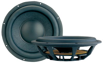

Pro michala.....mam moznost koupit Peerless XLS-10 Slave/pasiv [ Link ]
Chtel bych ho dat do ozvucky, uzavreny kolem deseti litru. Myslis ze je to dobra volba? Lepsi nez Audio System HX 08 SQ
Diky za info.
o 11.10.2007, 18:45 | doronel
Whiskadelic - dost dobře nechápu, jak to myslíš. Ten Peerless je pasivní membrána - není to žádný sub!

o 11.10.2007, 19:52 | whiskadelic
jo uz sem si zjistil co je pasivní zářič :) Me zmatla Michalova instalace Subu, kde on pouzil klasicky SUB od Peerless XXLS-10.
Mno leda postavit bednu se dvema..jeden aktiv a jeden pasiv :) Aled to nemuzu.
Tak nic teda.....
Osadim bedynku teda Audio System HX 08 SQ.
o 11.10.2007, 19:53 | whiskadelic
Pasivní zářič
Funguje na podobném principu jako basreflex. U basreflexu je hmotnost a poddajnost zátěže představována vzduchem v nátrubku, zde je to přímo pasivní membrána. Tu si může laik představit jako reproduktor bez magnetu. Většinou bývají na venek nerozeznatelné, rozdíl je v tom, že pasivní membrána mívá z pravidla vyšší hmotnost membrány než měnič/reproduktor a chybí mu právě kmitací systém, pohon, tedy magnet a cívka. Chování ozvučnice je stejné jako basreflex s hrbem a nutností oddělit nižší kmitočty pod rezonancí. Pasivní zářiče jsou také vhodnou volbou v případě, že basreflex vychází příliš dlouhý. Jak jsme si řekli, u dlouhých nebo úzkých basreflexů vznikají turbulence, což se u pasivu nemůže stát - žádný vzduch nikde neproudí. Také ladění je jednoduché. Jelikož z poddjaností závěsu hýbat nelze, zbývá jako pohyblivý parametr hmotnost pasivní membrány. Pasivní zářiče mají tedy na zadní straně závit, na který můžeme jedoduše přidávat olůvka či jiná závaží, a účinně a pohodlně tak ladit box. Výchylka pasivu bývá (při použití pasivu stejné velikosti jako je měnič) tak o třetinu vyšší než výchylka aktivního reproduktoru, ale s tím výrobci zpravidla počítají. Jediným limitem maximální výchylky je závěs (a ten bývá dostatečně pevný), nehrozí zničení kmitky vysokou výchylkou, nebo vyskočení basu z pólového nástavce jako u reproduktoru. Příkladem dobrého použití pasivního zářiče je subwoofer SUB XLS12/600 s reproduktory Peerless zde v projektech. Hmotnost jeho pasivní membrány je 425g, což s objemem skříně 35l dává ladění boxu kolem 22Hz. Pokud bychom chtěli takového naladění dosáhnout s basreflexem, při průměru 9cm (a i to je na takový reproduktor už málo) potřebujeme rouru o délce přes 50cm. S optimálním 12cm basreflexem bychom se dostali k 1m. Nemožné. S pasivem to jde lehce. Pasivní zářiče jsou vhodné právě na takovéhle nízké ladění.
