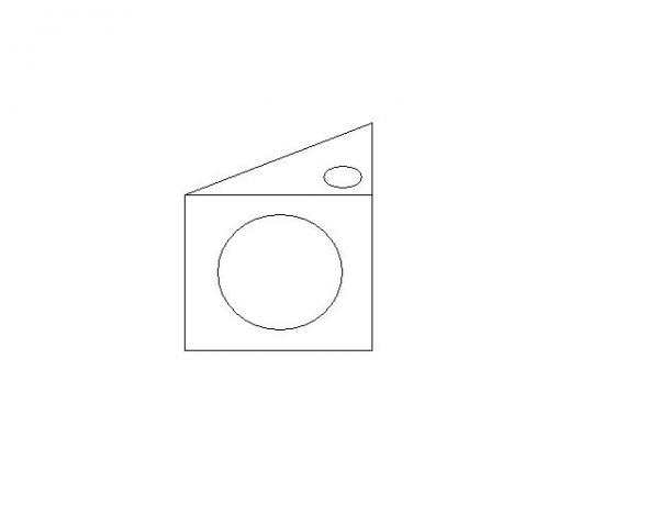

o 12.10.2007, 19:35 | J0hny
Prave sem pocital ze BR natrubek udelam takhle - vadi to hodne ? :)
foto k příspěvku  od J0hny
o 12.10.2007, 21:23 | Megaloman
Mno hele asi ne hlavne at muze poradne vydechovat aby mel kolem sebe trochu missta!
o 12.10.2007, 22:51 | Prady
bassreflex by měl mít cca. 20cm volného místa, to je ideální, čím víc, tím samozřejmě líp
o 12.10.2007, 23:40 | J0hny
jojo prave takhle bude mit mista az az :)
