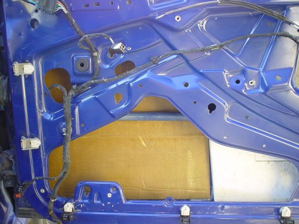

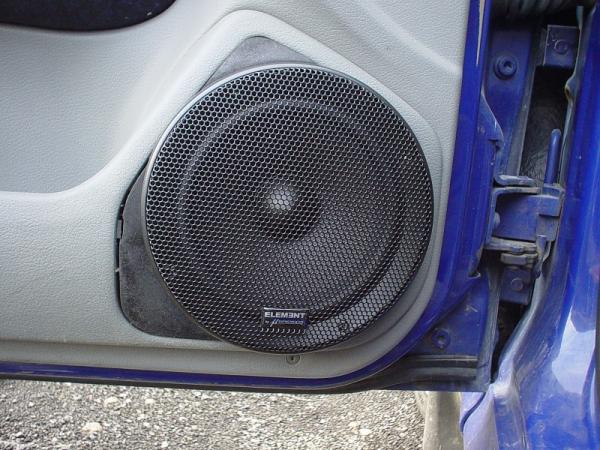

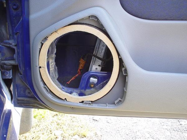

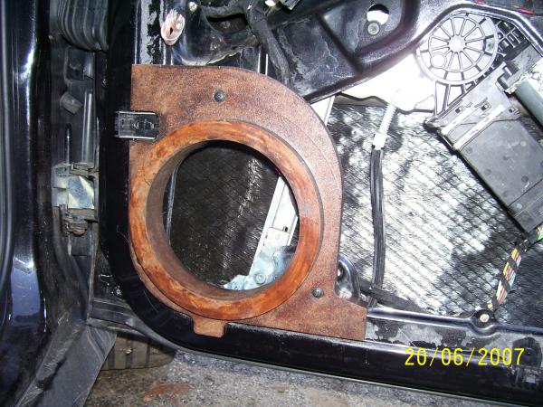

kafka Taky to mám za sebou, ale větší drbačka než jsem čekal, tou spodní dírou jsem se nahoru pod ten plech nemoh dostat - chyběl mi ještě jeden kloub na ruce:o) a ten kus polystyrénu vevnitř je vlastně k čemu? Já jsem ho vyrval. Nevadí to?

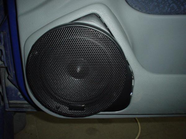

Nu, koukam na zakladni skolackou chybu:
Pseudo MDF krouzek ma mezeru mezi sebou samym a plechem, defakto zpusobil jsi tim ucebnicovy akusticky zkrat. Koukam ze je to asi poprve co si neco takovyho delal. V tom pripade souhlasim s tim ze to byla drbacka. Ale tou nedokonalosti MDF krouzku si to cely .... vis co :)

kafka Milhauzz: A kde to vidíš, že tam je mezera?
mezera tam není... zevnitř je to oblebené tlumením.. jestli jsem tě teda dobře pochopil.. mezeru jsme nenechali :-)

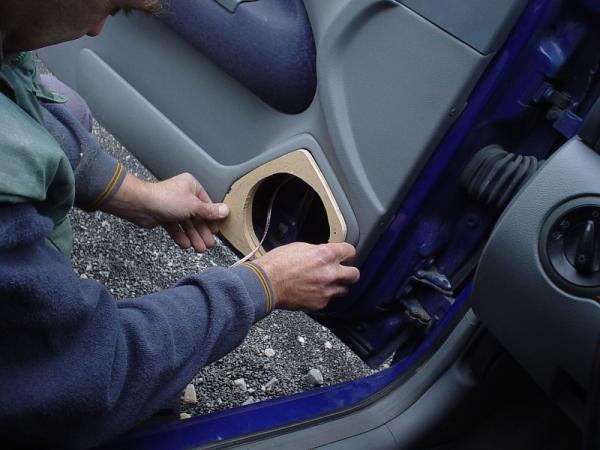

no moc jsem teda taky nepochopil tu montaž repra..proc takhle slozite a docela nevkusne???proc ne takhle nejak?a vsechno se to schova pod origo mrizku....repro DLS Iridium 6.3
protože bych musel řezat kus plechu aby se tam reproduktory kvůli hloubce vešli... a to jsem v žádném případě nechtěl.... a navíc je to hezčí než s origo mřížkou :)
A, beru zpet, nevidel sem onen cerny mezikus, sorry.
me se to tedy absolutne nelibi, sorry ale takhle sprasit dvere a jeste to ukazovat mi prijde ujety.
Nechci nikoho nastvat, vyjadril jsem jen svuj nazor
bmw: ok :-) nečekám, že se to bude líbit všem :-) já jsem spokojený

TomasW : Taky dělam zrovna koktu a řeším přední dveře, příde mi že je lepší uříznout kus plechu ve dveřích, než to udělat tak jak si to udělal, také se mi to nelíbí. je tam ten roproduktor prostě navíc.
Já mam tak velkou montážní hloubku, že jsem musel celou stahovačku posunout :o ))
fridom: celou stahovačku?? :-)) to musela být taky sranda... no já jsem taky přemýšlel jestli říznout do plechu nebo mdf.. nakonec vyhráli MDF, má to tak v autě i tatka a mě se to líbilo víc... jinak chápu, každý podle svého vkusu :-)
taky bych radši říznul do dveří a schoval to pod origo mřížku, než tohle .. :o/
no, ten reproduktor takto nemuze byt chycen pevne, pevne prichyceni k ozvucnici je podminkou, takze osobne se prikladnim za variantu ala kapka
takto ty reproduktory nemohou ukazat co vlastne umi...
TomasW : Asi jsem se špatně vyjádřil, posouval jsem jen tu část stahovačky co je za repro, de to vidět na fotce.
Jinak s tim růžkem ve dveřích nevidim žádnej problém, vemeš nůžky na plech a jednou šmikneš a je to :o)
To jen já jsem to musel celé vyřezat flexou :o))
Přesně tak..taky jsem uřezal ten kousek plechu.Je to lepší.

Komba To je teda instalace jako kráva
pripomelo to moji prvni instal do žigulíka, kde jsem dal mrizky na papundeklovej tapec potazenej kozenkou :)
Mnoé ja u octy taky musel upravit. ale nic jsem nerezal, jen ohnul kombinackama...
Tak jako neni to tak hrozné, ale z ohledem na to, že stačí ve dveřích ohnout, nebo uříznout růžek plechu, se to dá udělat dle mého mnohem lépe.
Ale jak bylo psáno, každému se líbí něco jiné.

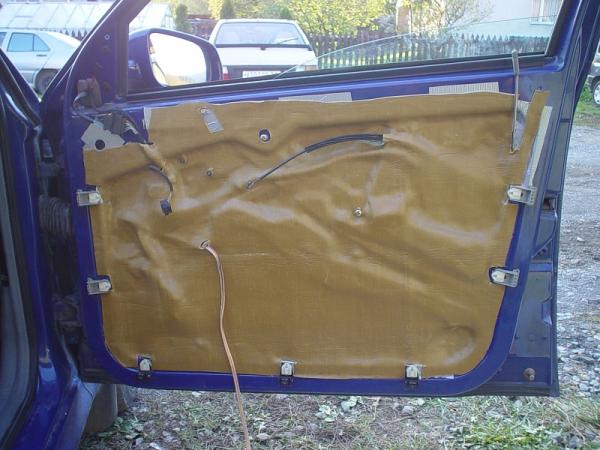

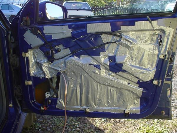

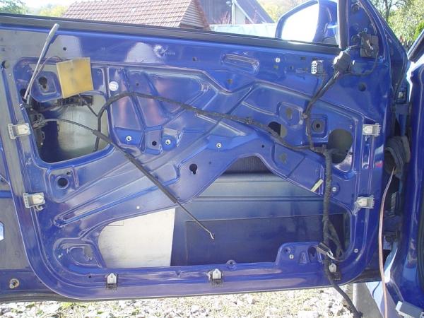

tak jste mi to pěkně poplivali :-) ... jen napíšu, že v tlumení jsme snad chybu neudělali a to, že se vám nelíbí uchycení repro... bohužel :-) já to chtěl takhle
a jeste uvidime co udela ten tecsound na dverich za rok :)
navic ty repro drzi na tapecu a bude to vibrovat - podle me to neni celkove dobre vyreseny. mozna ses mel prvne zeptat Jak na to...mno, kazdy nejak zacinal :) Ze? :)
Dotaz neznalého. Tie medzi krúžky sa prišrobujú priamo na ten dverový plech tak aby to presne pasovalo do tapacíru? A ak je repro väčší tak sa tam dá viac tých krúžkov a vyreže sa otvor do tapacíru?

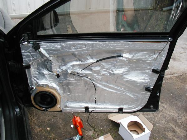

TomasW: Ohledně toho tlumení, na uzavření dveří bych řekl že je lepší tlumení co má alu folii a to z toho důvodu, že když se ti ve dveřích např. posere stahovačka okna, tak to pak sundat dolů, aby si se tam dostal nebude nic moc :o)
jj s tou stahovačkou je mi to jasné a je to na prd :-) snad se nevysere
scscar : Dá se koupit redukce, která se přišroubuje přímo na dveře a de do ní jakékoli repro, šestnácky, když bude mít moc velkou montážní hloubku, tak ti tam bude překážet růžek plechu, co drží stahovačku okna, tak ten ohneš, uřízneš a pak tam dáš jakékoli repro.-
