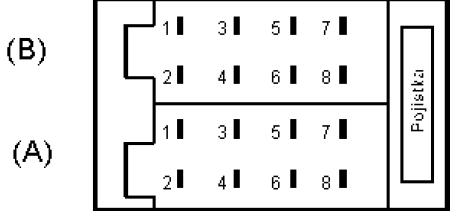

Zdravííím pořídil jsme si radio PANASONIC CQ-C1313NE a ktomu jsem dostal konektor k zapojeni. Ted bych těda rad věděl ktera barva na jakem vodiči je k čemu myslím takto MODRÁ - prave přední repro ZELENÁ - levé přední repro atd. V autě nemám žadny konektor jen natahane kable a ted nevím ktery kabel od radia je k čemu. Diiiik za rady....

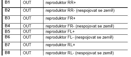

konektor B mas na kabelovem svazku ..
tohle ti z nej leze ..
FL predni levy
FR predni pravy
RL zadni levy
RR zadni pravy
o 13.11.2007, 18:04 | KenaD
dííík :-) ještě že tu jsou takovi lide :-) mužeš ještě napsat to (A) ?
o 13.11.2007, 18:26 | KenaD
dobre už je to vyřešeno mám origo navod.... Díííky
