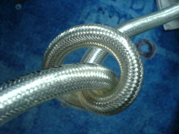

o 14.11.2007, 10:36 | m.j.
Nejsem prodejce, ale mám 50ku Audiobahn za 330,-/m
