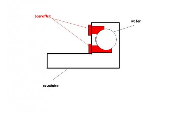

dá se dát do menší bedny? hraje super ale zabírá moc místa, napadlo mě hodit ho do uzavřené ozvučnice jelikož bude zapotřebí menší obsah nebo nemůže to někdo spočítat?
díky za každý názor
o 19.11.2007, 17:10 | Zbyšek GT | Upraveno: 2007-11-19 17:14:28
vypočítal sem litráž původní ozvučnice a postavil jinou o stejném objemu tak aby zabírala co nejméně místa ale nevím zda umístění basreflexů za reprákem nemá vliv na funkčnost a zvuk? popřípadě tvar ozvučnice?
foto k příspěvku  od Zbyšek GT

mno jde jen o to aby ty bassreflexy meli kolem sebe dost mista aby mohli vydechovat!!!Jinak se muzou umistit takrka kamkoli.

někde jsem četl že okolo bassreflexu by mělo být alespoň tolik místa jako je jeho vnitřní průměr, ale jestli se pletu tak mě opravte:-)
o 21.11.2007, 16:47 | Zbyšek GT
rozumím tomu dobře že pokud zachovám původní litráž a dostatečný prostor kolem nátrubků tak by to na kvalitě zvuku nemělo být znát?
o 21.11.2007, 18:16 | Megaloman
Myslim si ze jo!
