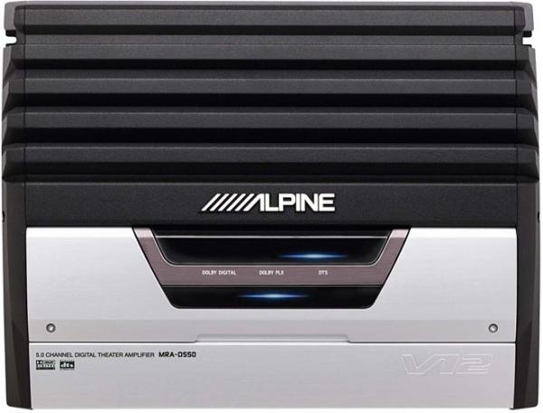

Kdyby náhodou někdo už řešil,nebo tušil..:-)
Zákazník si vzal tento zesilovač,který má pouze Ai-NET a optiku pro vstup...Je určen pouze pro spolupráci s určitými kousky od Alpiny...viz
--neměl by někdo zkušenost,zda nějaký ten protokol v optice nemůže být normovaný a nedokázala by jiná jednotka od jiné značky pomocí té optiky dovézt ten signál na vstup..?
Logická odpověď-ať si koupí Alpinu...:-)
Díky..
foto k příspěvku  od wattman
o 22.11.2007, 11:02 | Shr3k
Problem neni v optice, Alpine pouziva normalni S/PDIF protokol. Problem je v rizeni toho zesilovace resp. jeho procesoru pres AI-Net, k nemuz je potreba HU, ktera to zvlada tzn. min DVA-9861. Nejsem si jisty, zda by neslo pouzit pro rizeni RUX z PXA - to uz je dotaz na Audio Trading. Kazdopadne v optice problem neni.

Zvuk cez optiku urcite slape, ma to jednotny protokol,problem je s ovladanim, ktore e riesene cez Ainet kabel...

a ted otazka - ten zesik ma vlatni dac?nebo jen nejakej pseudo a signal to bere pres ai-net a digital jen k vytvoreni vic nez peti (tedy v tomhle pripade 4 kanalu)?

tez zes jde zapnout normalne ? nebo jen po AI netu ??? :o))
jako stejne budes muset vyresit ovladani dekoderu, takze nejaka DVA ci IVA te nemine :o)

22/11/2007 23:08 koren: Ten zesík má v sobě prakticky to samé, co je PXA-H701.
clown: Po AI-Netu.

jj-po Ai-Netu..nemam ho fyzicky u sebe..objednal si ho(malinko nerozvazne) a ted resime moznosti.
I kdyz tam dovedem signal optikou-porad jsme u toho ovladaní...Problem je samo v penezich a zakladni DVA [ Link ]
s tim komunikovat neumi....
Takze alespon ta IVA 202..

wattman: Jsi si jistý s tím, že MRA-D550 nejde ovládat přes DVA-9861Ri? Já jsem s DVA-9861Ri ovládal PXA-H701 bez problémů (přestože samozřejmě není psaný v návodu). Jako zeptal bych se být tebou Panáčka z Audio Tradingu, ale já myslím, že to bude normálně makat, neboť funkčně se až na pár výjimek (počet vstupů/výstupů) neliší.

Shr3k:Díky,ale právě jsem to s nima už řešil...ale víme,že také neví vše a co si člověk nevyzkouší,to není jisté...:-)

wattman: Tak jedině, že byste ten zesilovač dotlačili do Zlína k Mr. Dynaboomovi, k němu do auta putovala moje DVA-9861Ri a u něj to zapojit na zkoušku místo PXA...
o 23.11.2007, 22:05 | noclue
701-ka ide ovladat uz 9860-kou, uz ta ma "processor control" a stoji docela malo...
inak ujovia z alpine pisu, ze frci uz 9860-kou
"Requires IVA-D310R/RB, IVA-D900R, DVA-9965R or DVA-9860R for operation"
PS konektor na RUX je predsa iny ako ainet, tak asi o polovicku vacsi :-0
o 23.11.2007, 22:29 | Shr3k
noclue: MRA-D550 má právě navíc extra sedmikolíkový výstup na ovladač (vím, RUX má víc kolíků). Nicméně o tom ovladači není nic známo.
o 23.11.2007, 22:30 | Shr3k
Jinak k DVA-9860R/DVA-9861Ri vs. PXA-H701 jde ovládat vše krom automatického TCR.
