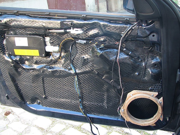

Jako jsem hodne spopkojeny....kvalita instalace...mno snad [ Link ]
by mohlo byt v poradku.
Jedine co by mohlo vadit, je nezatlumeni za airbgem a mozna jeste spatne utesneny prechod mezi redukci a plechem. Ale to jsem zasilikonoval. Asi to vlete trochu poupravim.

co kabelaz? ve dverich mam napojeny asi 1mm lanko na stavajici cca 1mm dvoulinku - totiz to jinak neslo, je to na konektor, na druhe strane to mam taky pres cokoladu, na 2.5 k zesiku.
Musel bych vrtat a sundavat dvere davat nove pruchodky a gumove chranicky...ale asi pres leto zkusim natahnout min 2mm co mam jiz tazenou od zesiku...mozna moc prechodu, muze to mit vliv?
