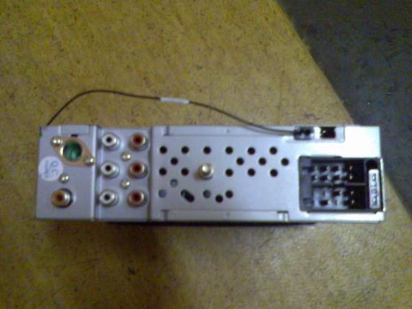

tohle je mije rádio zezadu...vlevo dole je 1 cinch pro subwoofer...teď to mám přes dva cinch uprostřed na zesilovač. jak se to prosím vás zapojuje přes ten cinch na sub??

To vypadá jako SENCOR. Kup si Y-adaptér a tím ten 1CINCH rozdělíš na 2. Pak už to normálně zapojíš na signálový kabel k zesáku. Nebo kup lepší stroj.

jo já jsem to moc dobře nevisvětlil....teď to mám zapojené přes ty dbva prostřední cinche....a zajímalo by mě jestli bude nějakej rozdíl když si koupim ten Y-adaptér a těma cinchema (jestli se to projeví nějak na zvuku)

mam taky sencora a zjistil jsem ze kdyz jsem to zapojil primo na ten oranzovej(sub) tak jsou lepsi basy

Samozřejmě že ty basy budou lepší, když je ten výstup určený pro SW.Měl by mít ořezané horní pásmo, takže se SW zbytečně nezatěžuje tónama, které stejně nezahraje....
A většinou, když máš výstup pro SW, tak se dá taky zvlášť ovládat.
Předpokládám, že máš dvoukanálový zesík zapojený do můstku na jeden SW.Jestli to máš na monoblok tak Y-adaptér nepotřebuješ.

Mam monoblok a 2RCA:o)

tak jsem to zkoušel s tim y adaptérem a stejně nic...nevíte kde je chyba?

a k cemu jsou ty ostatni cinche?? neni ten samotnej oranzovej cinch spis nakej vstup?? nema to radio ma 3 RCA vystupu a ten vystup na sub bude ten nejspodnejsi par? pokud je ten oranzovej vystup na sub a nefacha to, tak se ti musi nekdo zprovoznit v menu nebo je nekde jinde krpa.
o 09.12.2007, 20:06 | Skylinee
jo v rádiu v menu jsem to taky pustil a stejně nic
