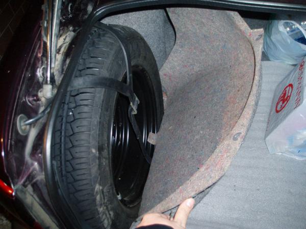

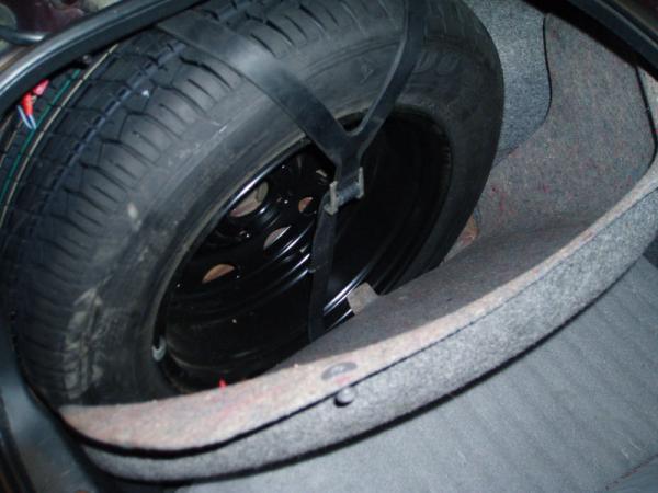

Chtel bych se zeptat zda to nekdo neresil. Jde nejak "dobre" zapasovat Bassovy reproduktor do kufru tohoto auta. Mylsim tim nejak dobre to vytvarovat abych mohl mit v aute rezevru i ten reproduktor. Nepotrebuji zadny spec vykon, proste jen dokresleni zvuku.
Jde me o to jak zpebnit tu prepazku co kryje rezervu, zda se to da udelat. Jaky reporduktor pouzit a popripade, jestli musi byt zesilovac.
Diky fotky dole

o 16.12.2007, 19:15 | Lukasino
Docela cumim ze mas uplne prazdnou rezervu, kde to vsechno vozis? :))
Jinak nebylo by lepsi dat "volne stojici" woofer? Myslim ze tady Tvoje reseni by to bylo zbytecne moc slozity...
o 16.12.2007, 19:23 | Arnie_one
Ted nevim co myslis :)
Na druhy strane je zase ve tvarovanem pouzdru hever, klic, trojuhlenik, lano, lekarnicka, je tam jeste 8L kapaliny do odstrikovacu a jeste 2 gumycky na uchyceni vyfuku, pry kdyby nahodou puvodni upadly at se to da prichytit.
Prave ze sem myslel nejaky 20cm repro ktery by sel dat do toho pouzdra. Nic do kufru davat nechci :) musi se tam vejit kocarek a spousta veci jako doted :)

Tak to nevim :( Kdyby jsi chtel dat nejak do prostoru rezervy woofer, tak si dobre nedovedu predstavit jak to udelat aby to tesnilo, hralo jak ma a pritom to bylo lehce rozebiratelny a rezerva vyndatelna... :-/
Pokud premyslis nad 20cm repro, tak to bych se spis na to vykaslal, koupil poradny kompa a ty povesil na nejakej slusnej zesik, co Ty na to? Financne Te to vyjde stejne a budes mit po problemech... Nebo koupit nejaky woofer co potrebuje minimalni ozvucnici a dat to tak aby to nevadilo kocarku :)

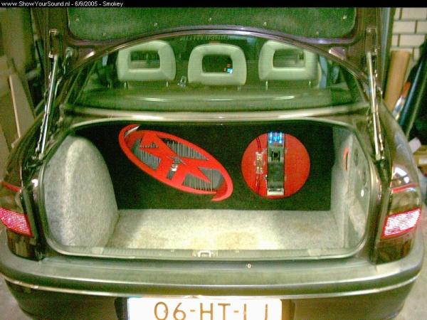

o 16.12.2007, 22:52 | Lukasino
Nejaka inspirace...
Tohle je uplne idealni:
;o)
foto k příspěvku  od Lukasino
o 17.12.2007, 10:38 | Arnie_one
To opravdu vypada dobre, ale ja ten prostor potrebuji :) kdyz bude plny kufr nepustim ho, kdyz bude prazdny tak ano :)
Reproduktor, jako ozvucnici nemuze vyuzit prostor kufru, musi se vyuzit prostor mylsim jako smerem do rezervy ?
o 17.12.2007, 13:44 | brenky
ahoj...Lukasino ma pravdu...potrebujes mit ozvucnici pro ten SW.
Resil jsem s kamosem podobny problem...na OB. Chtel SW i misto v kufru.

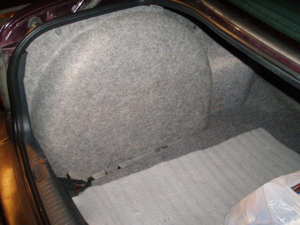

Prisli jsme na reseni dat malinky SW (tak 10") do toho prostoru jak je tlumic na leve strane...udelat jim tam malou ozvucnici. Jen bude tezsi to tam navrhnout...ale zalezi na Tobe.
o 17.12.2007, 15:35 | Arnie_one
Tlumic na leve strane ?
Tam je prihradek, je videt na te posledni fotce s tema otecnyma knoflikama, to je jedina prihradka.
o 17.12.2007, 18:15 | brenky
ano...na leve strane by se to dalo zarovnat (stacila by nejaka deska sikovne uchytit na ten bok) a ozvucnice by byla hned hotova.
